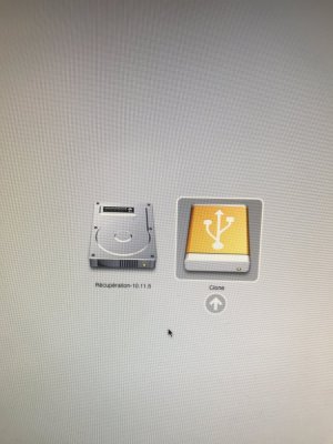

Non c'est un Imac fixe il me semble qu'il est de 2011 je suis désoler sa fait longtemps que je l'est ! Les commandes que j'ai faite m'affiche le disque dur et le clone je ne c'est pas si vous avez vue

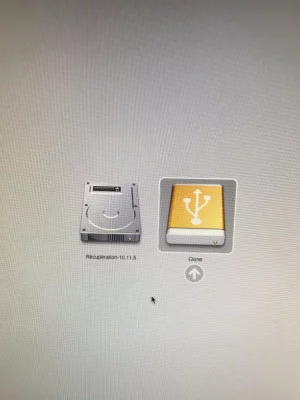

Récupération 10.11.5 --> c'est le label du volume Recovery HD du disque à l'écran du gestionnaire de démarrage du Mac. Où l'on voit bien que la partition de récupération de ton Mac correspond à El Capitan.
- mais as-tu tenté le redémarrage via les 3 touches ⌘⌥R dont je t'ai parlé plus haut ? --> il ne s'agit pas d'un démarrage en mode "récupération local" (sur l'OS de secours du disque) > mais en mode "récupération par internet" (sur l'OS de secours d'usine du Mac téléchargé en RAM).​
- mais as-tu tenté le redémarrage via les 3 touches ⌘⌥R dont je t'ai parlé plus haut ? --> il ne s'agit pas d'un démarrage en mode "récupération local" (sur l'OS de secours du disque) > mais en mode "récupération par internet" (sur l'OS de secours d'usine du Mac téléchargé en RAM)​

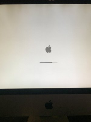

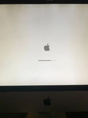

Les trois commande n'ont pas l'air de fonctionner

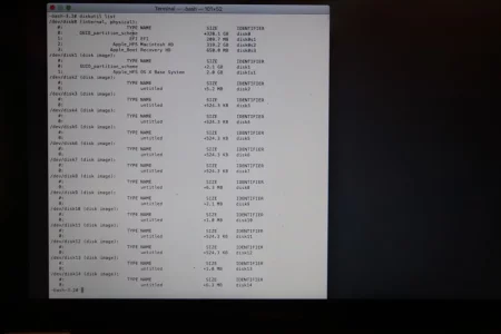

Donc a la commande : Diskutil list voilà ce que j'obtiensIMG_9126.webp
