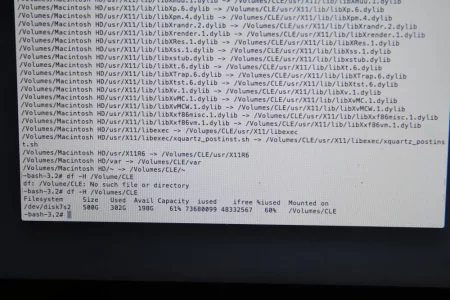

Bonjour Macomaniac, me revoilà. La création du clone a l'air d'avoir fonctionné. J'ai bien le retour d'invite de commande -bash-3.2#. Pret pour recevoir tes instructionsD'accord : sans doute à demain pour moi.
En atendant, je me suis permis de reproduire une routine que tu avais conseille a d'autres : df -H /Volumes/CLE. Cela m'a donne :![]()
df -H

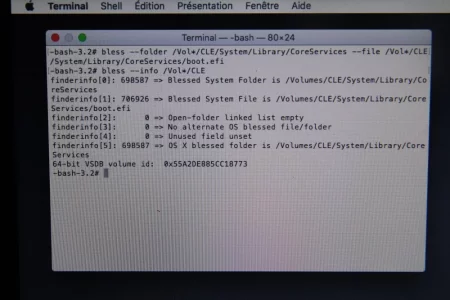

bless --folder /Vol*/CLE/System/Library/CoreServices --file /Vol*/CLE/System/Library/CoreServices/boot.efi
bless --info /Vol*/CLE
Fait ! Voila le resultat :Voici la 1ère commande à passer :
Bloc de code:bless --folder /Vol*/CLE/System/Library/CoreServices --file /Vol*/CLE/System/Library/CoreServices/boot.efi
- tu la passes en copier-coller à rebours : copier ici via Safari > coller dans le terminal de la session de secours > exécution (je te rappelle : aucun redémarage n'est requis --> tu quittes Safari > ce qui te redonne la fenêtre aux 4 Utilitaires macOS > tu relances le Terminal etc.)
- la commande inscrit un chemin de démarrage sur l'en-tête du volume CLE => pointant au lanceur boot.efi de l'OS copié. Commande muette si elle passe (retour direct de -bash-3.2#)
Si tel a bien été le cas > enchaîne avec la commande de vérification :
Bloc de code:bless --info /Vol*/CLE
- qui affiche le chemin de démarrage actif de CLE
Poste le retour de cette commande.

Non, directement retour sur -bash-3.2#@ Duky
Parfait : chemin de démarrage valide.
