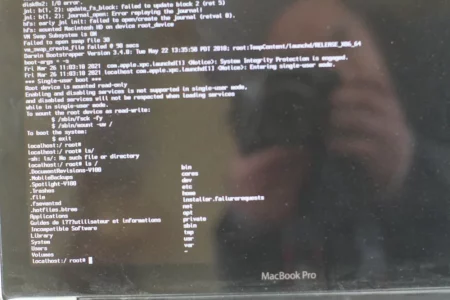

Voila ce que cela nous donneMe revoici.
Démarre via ⌘S en Single User -->
- voici les caractèristiques de ce démarrage : volume Macintosh HD monté en mode faible (lecture seule) > Système démarré en mode faible : kernel chargé en RAM avec les extensions mais sans aucun service (daemon) de l'OS initialisé > clavier en QWERTY logique. C'est le mode faible de ce démarrage => qui permet justement à un volume de démarrage invalide de se trouver remonté (« la force des faibles »).
Quand tu as l'invite de commande root# > passe la commande qui doit s'afficher ainsi :
Bloc de code:ls /
- et que tu saisis ainsi :
Bloc de code:ls =
- la commande liste les objets de 1er rang (fchiers ou objets) du volume
Poste une photo montrant l'affichage retourné.
![IMG_9685[1].JPG IMG_9685[1].JPG](https://forums.macg.co/data/attachments/113/113329-f42cb19a1f03f62075e3f38a44d84241.jpg?hash=jUPoOg1oZa)
du -sh /*
du )sh =⇧!
reboot
