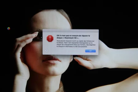

MacBook ne redémarre pas, impossible d'exécuter S.O.S mon disque dur est-il mort ?
ca demarre :) Par contre j'ai le message d'erreur suivant
