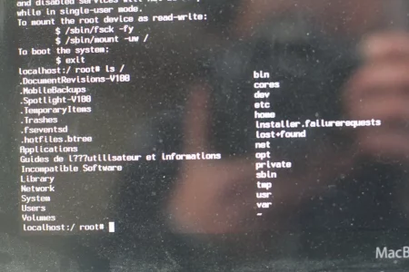

Tout le monde est toujours présent. Alors voici la problématique -->

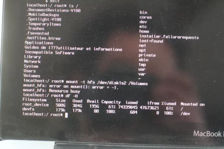

Malheureusement non. J'ai une erreur -1... Je t'envoie la photo cela te parlera sans doute plus qu a moi...IMG_9688[1].webp
Il y a un échec du remontage > pour raison de "resource busy" (comme qui dirait "appareil de la partition source déjà pris en charge"). Passe la commande :

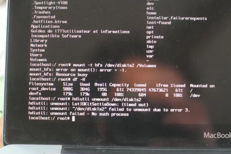

Il n'y a pourtant que Macintosh HD monté en tant que "root_device".
- passe la commande :​
hdiutil unmount /dev/disk1s2
  • saisie :
hdiutil un,ount =dev=disk&sé
  • qui démonte le volume CLE (au cas où il y a aurait une pseudo prise en charge de son système de fichiers)
Poste le retour.

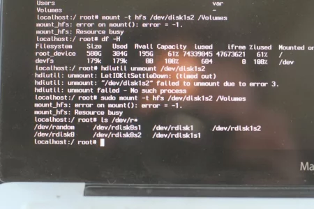

Poste le
On voit bien le rdisk1 (disque du DDE) et ses 2 partitions : disk1s1 (EFI) et disk1s2 (CLE). Donc l'adressage comme disk1s2 est valide.
- bon : on va miser sur un redémarrage > pour reconnecter le disque du DDE sans "Resource busy".​

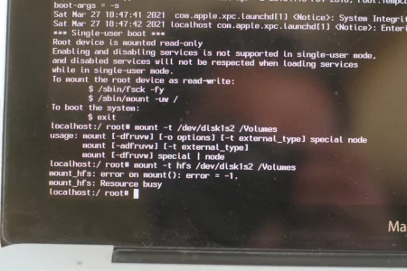

ca a l air d etre ca ! :)IMG_9693[1].webp
Mais ce n'est pas ça :hilarious: --> tu as oublié hfs entre -t et /dev/disk1s2 dans la commande (-t c'est l'option de type de partition > et hfs c'est la détermination de ce type = "Apple_HFS").
