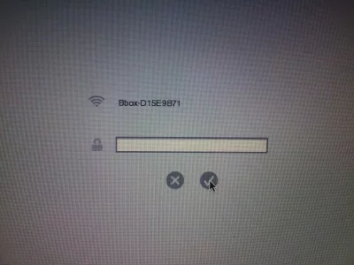

Bonsoir et merci!
Le globe a tourné, j'ai choisi mon network et il m'affiche une page avec :
mon wifi (logo et nom) et juste en dessous, de nouveau un vilain cadenas petit cadenas avec un code à entrer.
J'ai essayé avec mon mot de passe de session, ça ne marche pas.
J'ai essayé deux fois avec le mot de passe du wifi, mais ca ne marche pas non plus.
Retour à la case départ avec un mac vérrouillé ? C'est vraiment une mauvaise blague.

J'ai ceci en ecran via le démarrage de recup. internet.
Ben, c'est tout bêtement la demande du code Wi-Fi. Sur ton MBP de 2011, tu n'as pas un connecteur Ethernet ? Il me semble bien que oui, si tu te connectes avec ce câble, tu n'auras pas de demande code.
Réactions: Ghizmoo
Merci beaucoup!
J'ai vu que vous décernez des médailles sur le site. Moi il me faudrait plutot des quiches (ou des tartes à la crème). Je viens de brancher le cordon et il y a bien un systeme de récupération avec le globe qui tourne et une barre d'avancement. J'attends le chargement. :angelic:
Bon j'ai ajouté ma quiche en photo de profil. La barre de chargement est allé jusqu'au bout. L'ecran est passé brevement au noir puis s'est rallumé. Pour le moment c'est un écran blanc d'affiché depuis quelques minutes déjà.
