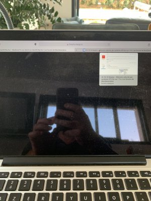

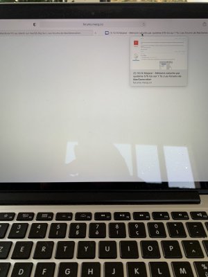

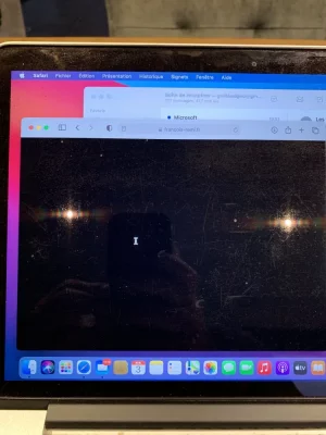

C’est compliqué car dès que j’ouvre une page safari l’écran deviens noir puis blanc puis noir ...

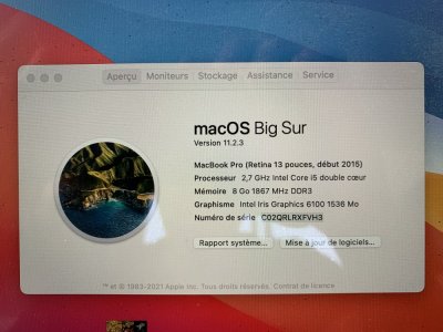

OK, on a vu que tu as un MBP early 2015.

Écran noir dès que j’essaie d’aller sur Safari

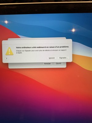

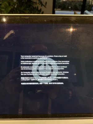

Je viens d’avoir cela... écran noir et
Voici un rapport d’erreur Mac OS qu’il viens de m’afficher
Si ça vous est utile

merci pour votre aide.. j’ai l’impression que c’est lent uniquement sur safari .
Des point noirs sont également présent sur le fond d’écran du bureau

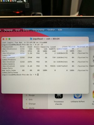

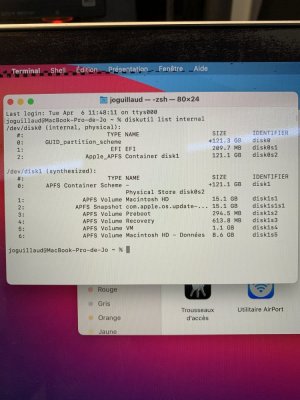

As tu essayé de tester ton Mac sur un autre session utilisateur?
Peux tu aller dans Applications > Utilitaire > Terminal
et passer, l'une après l'autre
diskutil list internal
df -H
Pour connaitre la distribution de ton disque et son stockage actuel

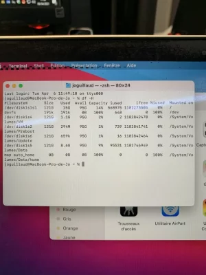

Peux-tu aller dans Applications > Utilitaire > Terminal
et passer, l'une après l'autre diskutil list internal et df -H pour connaitre la distribution de ton disque et son stockage actuel ?
Merci pour vos retours et votre patience..
J’espère que c’est bien ça, en photos jointes
