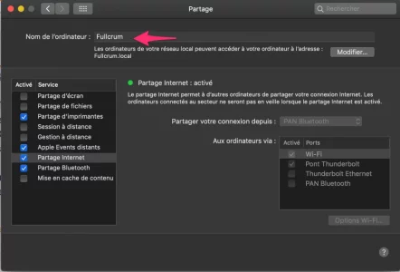

Pour ton installation, ton SSD formaté Mac étendu journalisé GUID non sensible à la casse, tu prends directement le fichier d'installation que tu copies/colle dans ce SSD, MacOS ce logera directement par un double clique dans ce volume tout neuf ...
Réactions: EliChe et Invité
Salut
Jamais essayé, mais puisque tu propose et que c'est plus simple, je mets un +
Salut
Perso, je prends tout chez Crucial ...
Pour Crucial, c’est plus par habitude de cette marque que par aversion pour d’autres ? je demande juste parce que vous commencez à me faire un peu peur ahah
Bien noté pour le formatage, quand tu parles de fichier d’installation et pour la suite, merci
Jamais essayé,
Je fais tout le temps comme ça ...
Le seul souci est que le Mac porte le nom de ton Mac ( Mac de fullcrum pour moi donc ), il suffit alors d'aller changer le nom dans les Préférences Système !
