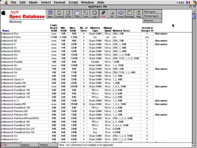

Les SIMM 30-pin qui sont dans un Classic peuvent s'installer sans pb dans un SE. Dans le Classic il faut des 120ns max, et dans un SE 150ns, donc c'est bon ;-)
Les SIMM 30-pin ont été très utilisées dans les Mac 68k (remplacées par des 72-pin à partir du LCIII) avec des temps de réponse de plus en plus court (150ns dans le Plus, jusqu'à 80ns dans les premiers Quadra). Donc si tu respectes ça, c'est bon.
Il y a des barrettes RAM 256K, 512K (plutôt rare) et 1, 2, 4, 16Mo.
La plupart du temps c'est des barrettes 8 pavés, FPM, sans parités (quelques modèles tirent parti des barrettes 9 pavés avec parité, comme le IIci, à condition qu'elles soient toutes identiques, pour les autres ça ne change rien).
On trouve des barrettes plus récentes avec 2 ou 3 pavés, à tester... j'en ai jamais essayé...
Le Max RAM est celui préconisé par Apple, on sait que certains modèles peuvent aller plus loin (SE/30,...).
Même topos avec les Performa correspondant. Plus d'infos dans MacTracker...

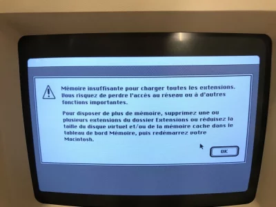

J’ai pris deux barrettes d’une carte fille d’un Classic afin des les mettre sur mon SE FDHD qui n’a actuellement que 2048K (avec deux barrettes) et que son système est en 7.5
J’ai ce message d’erreur car il manque de mémoire :
Et après l’ajout des deux barrettes supplémentaires, j’ai toujours 2048K.

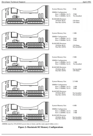

Sur la carte mère, il ne faut pas que j’enlève le cavalier afin que ça fonctionne ?
Sur le SE, comme sur le Plus, il faut configurer la mémoire sur la carte mère.
Sur les premiers SE, c'est 2 résistances à retirer (ou pas) qui servent à ça. Sur les derniers SE, c'est un cavalier à déplacer.
Voir les 2 pages jointes suivant les barrettes que tu veux mettre.
Modèle à résistance :
Modèle à cavalier :
En gros, au dessus de 2Mo il faut retirer les résistances ou le cavalier...

Ma mémoire était bonne il fallait bien retirer les deux résistances, j’allais justement chercher la doc pour vérifier [emoji16]

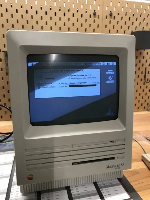

C’est bon, j’ai enlevé le cavalier et les 4096K sont bien présent.
Après je trouve qu’il est un peu lent au démarrage.
Il est actuellement en système 7.5, je vais regarder ce qu’il peut le faire ralentir.

La séquence de démarrage est un peu plus longue à cause du test RAM plus long avec 2 fois plus de RAM.
Ça devient vraiment long avec un SE/30 avec plus de 16Mo de RAM (la ROM de BMOW permet de désactiver le test RAM).
A partir du système 8.5 il y avait une option cachée (Cmd + Opt) dans le tableau de bord Mémoire pour le désactiver.
