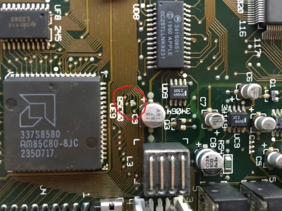

Je crois avoir trouvé les coupables : étain jaunie sur les puces proche des entrée et sortie son. IMG_1328.webp
Sinon, peut il ne pas fonctionner a cause de ça ?
Oui il peut fonctionner ainsi, si tu as l'écran. J'utilise un vieux LCD 4/3 en VGA avec le mien sans problème.
Les premiers symptômes sur cette machine, c'est le sifflement dans les HP, la video qui décroche, etc...
Si ça marche, il faut les faire changer sans tarder, ça ne peut que s'aggraver.
L'electrolyte contenu dans les condensateurs attaque les pistes en cuivre et les composants et ensuite c'est la panne, pas toujours facile à trouver...
Un bon nettoyage et le changement des condensateurs et c'est reparti ;-)
Fait le aussi pour l'alimentation, c'est une panne fréquente également.
Je l'ai fait faire sur le mien pour 25€ le tout.
Change la pile aussi, si elle est ancienne, elle ne doit plus fournir les 3,6v nécessaire pour sauvegarder les paramètres comme l'heure et il y a toujours le risque qu'elle finisse par couler.

Sur la carte mère du LC il y avait beaucoup de petits taches grasses mais aucun condensateur n'a l'air abîme. Je suis en train de me renseigné pour les changer. Ce qui me fait le plus peur c'est un endroit ou on direct que la tache a attaqué les pistes du PCB (voir photo). Ce qui est aussi étrange c'est que le mac ai marché pendant un certain temps et que c'est arrivé au moment ou j'ai connecté un casque en jack. Est ce que cela a pue provoqué un appel de charge qui aurait alors bousillé quelque chose. Mais rien n'est visible. Pour l'instant j'ai nettoyé le PCB.
Il te faut l'avis de spécialiste en électronique. A vue de nez, si tu retires le petit condo à coté de la tache, ça doit avoir aussi sulfaté en dessous (dégagement de gaz provoqué par les condos qui fuient). La plupart du temps on voit la trace de la fuite, mais pas toujours, mais ces petits condos ronds ont perdus leur efficacité c'est sûr... et avant de tomber en panne il marchaient encore :D C'est sûr qu'une sollicitation plus importante accélère le processus, surtout après un long moment sans aucune.
Ces petits condensateurs ronds électrolytiques contiennent une gelée chimique qui finit par fuir (mauvaise qualité ?)
Il vaut mieux les remplacer par des condensateurs au tantale à électrolyte solide, pas de risque de fuite. Certains Mac à l'époque étaient fabriqués avec des condos au tantale (Quadra 700, 650, certaines versions de IIfx, etc...) et d'autres avec un mélange des deux (Mac II, SE/30, IIcx/ci, LC, Classic, etc...).
