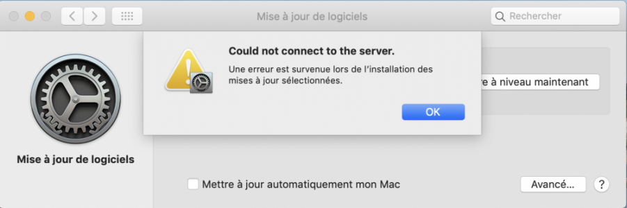

Je sollicite votre aide pour le problème récurrent qui concerne les mises en objet de ce message.
Au mois de janvier 2021, j’ai dû faire appel à l’assistance d’Apple pour un problème similaire sur la mise à jour de 11.1. Après différentes tentatives qui n’ont pas abouties et vérification de la stabilité de ma connexion. La seule solution qui m’a été proposée a été de faire une « clean install ».
Or, le même problème avec ce reproduit de nouveau avec la mise à jour (voir copie d’écran). Je précise qu’il ne s’agit pas d’un problème de connexion.

Merci par avance pour vos réponses et assistance,

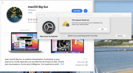

Moi, c'est pareil, mais sur l'iMac.
Je lance la mise à jour normale, et quelques temps après, Time out.
J'ai essayé de télécharger un logiciel Peugeot, là, il me dit qu'il y a un problème de connexion, mais je suis sur le même réseau que mon portable qui lui veut bien télécharger les deux fichiers, bien que je doive relancer en mode sans échec pour obtenir satisfaction sur le portable.

Je vous remercie pour votre contribution. Le téléchargement s'effectue normalement. Le message d'erreur s'affiche durant la phase d'installation à 10 mm. Pour être complet, j'ai déjà "sniffer" mon traffic réseau avec Wireshark. Je n'ai constaté aucun blocage ni problème. Si vous avez d'autres explications, n'hésitez surtout pas. Je suis preneur de toute aide afin de comprendre le problème.

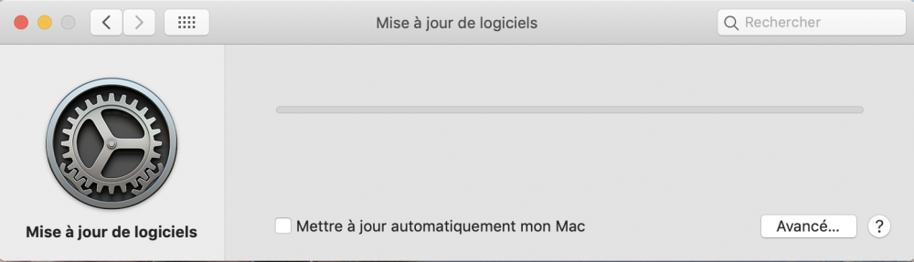

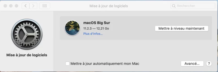

Sur l'iMac 27" FD 2017 Je lance la mise à jour Big Sur dans les préférences système et ça mouline, mouline, et rien ne se passe.
Le même problème est survenu avec la mise à jour de la cartographie Peugeot (Tom-Tom).
En revanche, tout se passe bien sur le Macbook Pro 15 - 2019.
J'ai passé un coup d'Onyx pour Mojave et j'obtiens un résultat légèrement différent .
J'avais réussi à réinitialiser l'iMac avec l'aide de macomaniac en recopiant les conseils qu'il donnait, néanmoins, je ne suis pas parvenu à placer le SSD du fusion drive en disk0.
J'avais les mêmes problèmes avant de réinitialiser l'OS.
Quelqu'un peut-il m'aider à résoudre ce problème de dysfonctionnement ?
