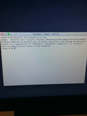

Elle a bien tout suivit ce que tu m'as dis, merci de ton aide, voici les photo, j'espère qu'on voit assez bien pour lire!
    123,1 KB · Affichages: 1 292
    161,9 KB · Affichages: 1 287
    168,5 KB · Affichages: 1 253

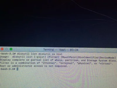

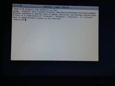

@lilscully
Il faut passer chaque commande à la suite l'une de l'autre, soit…
diskutil list
…tu valides avec la touche Entrée, puis…
diskutil cs list
…et tu valides avec la touche Entrée. ;)
Tu n'as qu'à lui dire de saisir dans la fenêtre du «Terminal» - l'une après l'autre - les 2 commandes simplement informatives :
Relis ce que mentionne macomaniac. :)
C'est vrai que mon indication :
pouvait laisser penser qu'il fallait écrire les 2 commandes à la suite.

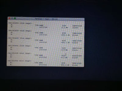

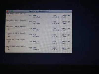

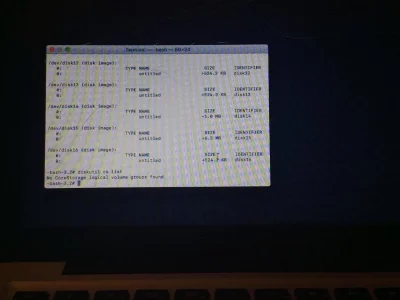

Voilà les photos!
    79,4 KB · Affichages: 1 254
    80,2 KB · Affichages: 1 193
    57,8 KB · Affichages: 1 211
    81,2 KB · Affichages: 1 232
La configuration logique est donc simple. Il n'y a pas de dispositif CoreStorage.

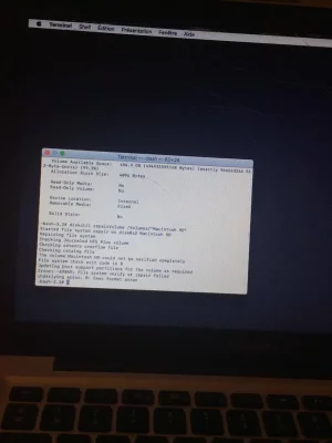

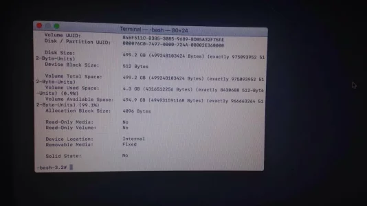

Voilà le dernier tableau!
    39,4 KB · Affichages: 1 238
    62,4 KB · Affichages: 1 228
Alors le volume Macintosh HD est déclaré monté et il n'est pas bloqué en lecture seule. Ce qui est déjà une bonne chose.
Passer à présent la commande :
diskutil repairVolume /Volumes/"Macintosh HD"
(en respectant les espaces ; mettre "Macintosh HD" entre "" pour neturaliser l'espace central dans l'intitulé)
  • cette commande vérifie / répare (tente de réparer) le système de fichiers Apple_étendu_journalisé (JHFS+) qui gère le volume Macintosh HD
=> il suffit de poster encore une photo de l'affichage qui aura été retourné.

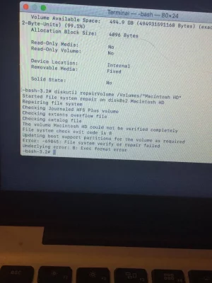

C'est fait.
    61 KB · Affichages: 1 244
    153,3 KB · Affichages: 1 219
Malheureusement > il y a une erreur dans le fichier du Catalogue (qui permet l'accès aux données en lecture > édition > remplacement > suppression). Erreur non réparrable.
Cette erreur n'empêche pas le volume Macintosh HD d'être monté (une chance) > mais elle empêche l'OS du volume d'être restauré.
