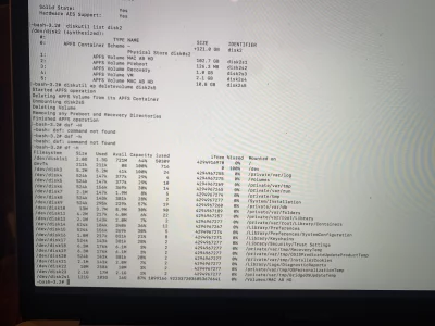

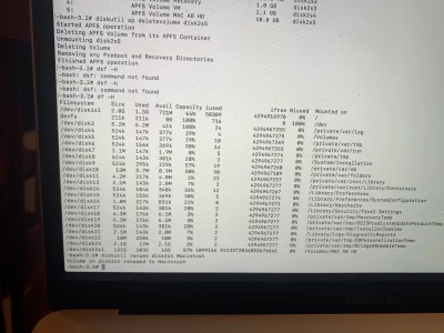

10.15 Catalina MacOS n’a pas pu être installé sur votre ordinateur
La commande est bien passée. Le commentaire déclare que les dossiers de prédémarrage et de secours correspondants => ont aussi été supprimés des volumes Preboot & Recovery.
Passe la commande :
df -H
  • qui affiche l'occupation des volumes montés
Poste le retour => que je voie où tu en es d'espace disponible dans le Conteneur.
    502,6 KB · Affichages: 45
Tu en es à 16 Go d'espace libre : encore insuffisant pour une réinstallation > mais en progrès -->
- on se concentre à présent sur le gain d'espace libre.​

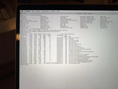

Passe la commande cosmétique :
diskutil rename disk2s1 Macintosh
  • le 1 de disk2s1 = chiffre un
  • la commande renomme MAC AB HD => Macintosh (afin de faciliter la saisie des commandes ciblant ce volume par l'abréviation Macin*)
Poste le retour.
Poste le retour.
    1 009,8 KB · Affichages: 53

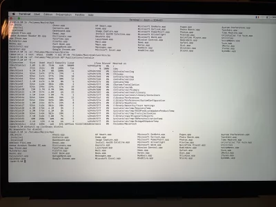

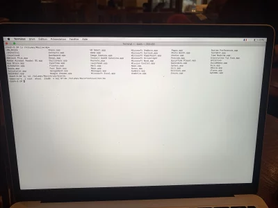

Parfait.
Passe les 2 commandes (séparément) :
ls /Volumes/Macin*/Ap*
ls -al /Volumes/Macin*/usr/bin/du
  • le "l" de "ls" et de "-al" = minuscule de "L" ; pas d'espace entre Macin* et la / qui suit
  • la 1ère liste le contenu du dossier des Applications (histoire de voir si un installateur n'y traînerait pas - consommant de l'espace)
  • la 2è affiche une ligne d'autorisations > si un utilitaire du (disk_usage : servant à mesurer la taille des fichiers / dossiers) => existe à l'adresse mentionnée
Poste les 2 retours.
Parfait.
    334,5 KB · Affichages: 49

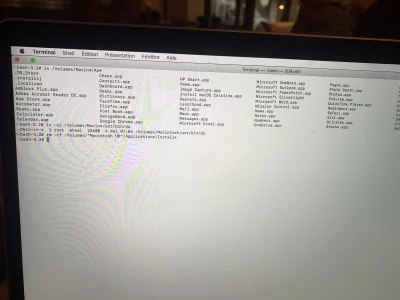

Ça roule : il y a un installateur Install macOS Catalina.app (de 8,09 Go) > & l'utilitaire du existe à l'emplacement attendu.
Passe la commande :
rm -rf /Volumes/"Macintosh HD"/Applications/Install*
  • mets "Macintosh HD" avec les "" ; pas d'espace (!) entre HD" et la / qui suit ; mets Install* à la fin
  • la commande rm (de suppression) supporte très mal les abréviations => je me suis donc contenté de l'abréviation finale du nom de l'installateur
  • la commande supprime l'installateur. Elle passe de manière mutique si elle passe (normalement)
=> est-ce que tu as eu un retour ?
Passe la commande :

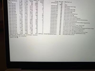

16 Go d'espace libre : stationnaire malgré la suppression de l'installateur. Soit la suppression a loupé > soit il y a un snapshot qui verrouille les blocs à l'état "occupé".
Passe la commande :
diskutil ap listSnaps disk2s1
  • qui liste les snapshots de Macintosh
Poste le retour.
Passe la commande :
Poste le retour.

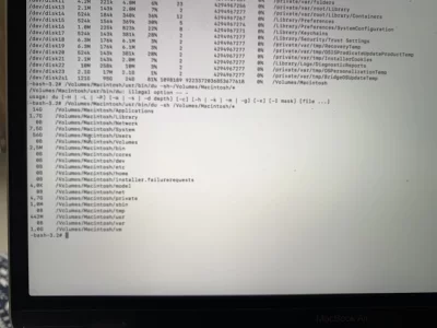

    577,9 KB · Affichages: 41
Ah ! quand même... Tu en es à 24 Go d'espace libre à présent. Encore un peu insuffisant > mais on s'approche de la barre...
Alors on va jouer de la commande du => pour mesurer les dossiers du volume et voir où on pourrait gagner.
Passe la commande globale :
/Volumes/Macintosh/usr/bin/du -sh /Volumes/Macintosh/*
  • 2 seuls espaces libres : de part et d'autre des options -sh ; mets bien l'astérisque * final
  • la commande mesure (en Gi = gibibytes : base 2 --> le seul paradigme de mesure connu de la commande du) => les dossiers de 1er rang de Macintosh
Poste le retour.
Poste le retour.
    184,3 KB · Affichages: 40

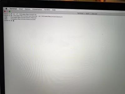

Cela fait > il n'y a que le répertoire Users (Utilisateurs) qui promette une action possible : 56 Gi = 60 Go.
Passe la commande :
/Volumes/Macintosh/usr/bin/du -sh /Volumes/Macintosh/Users/*
  • qui mesure les dossiers de comptes recelés dans les Utilisateurs
Poste le retour.
Tu as un dossier vm de 1 Gi = 1,1 Go qui n'a rien à faire dans l'espace-racine du volume > puisque l'archivage du contexte de la RAM et le swap se trouvent désormais recelés dans le volume auxiliaire VM (Virtual Memory) du Conteneur apfs. Volume VM qui monte dans Macintosh démarré at: /private/var/vm.
Donc passe la commande :
rm -rf /Volumes/Macintosh/vm
  • qui supprime ce dossier résultant d'une erreur logique
=> eh hop ! 1,1 Go de gagné encore.
Passe la commande :
Poste le retour.
    363,7 KB · Affichages: 39
C'est le dossier de compte alexb qui contient les 60 Go de données.
Passe la commande :
/Volumes/Macintosh/usr/bin/du -sh /Volumes/Macintosh/Users/alexb/*
  • qui mesure les sous-dossiers du dossier alexb
Poste le retour.
