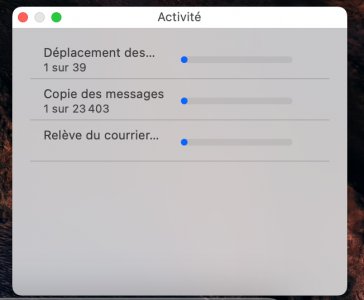

J'ai exactement le même problème après avoir tenté de copier des mails de mon compte gmail vers mon compte iCloud, dans l'appli Mail via un glisser/déplacer. Cela a bien marché au début mais maintenant la file d'attente est bloquée depuis plusieurs jours.
Je ne sais pas comment m'en sortir.
N'y a-t-il pas des commandes en ligne qui permettraient de remettre à zéro ?

As tu essayé de suivre les propositions post #2 ?
Je m'en suis sorti en supprimant les fichiers envelope index, index-shm et index-wal et à la relance de mail, tous les messages en attentes ont été placé dans des dossiers "messages récupérés". Je n'ai plus qu'à tous ranger maintenant ! Merci pour votre aide.
