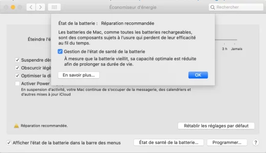

Par contre le mystère s'épaissit car après être allé dans les Préférences Système ce midi, voilà ce que j'ai vu :
J'ai lancé un diagnostic (touche D au démarrage) qui m'a retourné un code ADP000 "aucun problème détecté". Je redémarre le Mac et retourne dans les Préférences où la santé de la batterie apparait de nouveau comme normale :banghead:
Tu devrais quand même aller faire un saut dans un Apple store ou équivalent.
Ou bien téléphoner à Apple, expliquer ton problème et voir ce qu'il te recommande.
Tu avais bien fait la réinitialisation du contrôleur de gestion du système (SMC) ?
Non je ne l'avais pas fait, je pensais vraiment que le problème ne venait que de l'adaptateur. Depuis hier je laisse quasiment tout le temps mon Mac allumé et sur batterie avec le nouvel adaptateur branché (mais sans clé USB dessus) et il ne s'est pas éteint
C'est plié je vais devoir l'emmener chez mon réparateur agréé Apple... Hier j'ai fait la réinitialisation du SMC et tout à l'heure alors que je l'utilisais sur batterie, mon Mac s'est encore éteint tout seul autour des 20%. Après avoir redémarré quand je l'ai branché il m'indiquait une batterie à 1% et une "réparation recommandée" ... Je remarque d'ailleurs qu'à chaque fois le pourcentage de charge n'augmente que très lentement au début, puis à une vitesse normale passé un certain temps
