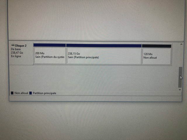

J'ai mis le cable USB avec le SSD sur mon PC, le gestionnaire de disque détecte le SSD, il ne semble donc pas mort
