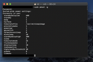

Via la commande "sudo pmset" il est possible de consulter et modifier des données concertation la mise en veille d'une machine sous Mac OS ou l'extinction de l'écran.
Plus particulièrement la commande "sudo pmset -a hibernatemode 25" permet de changer le mode de suspension d'activité en un mode d'hibernation.
Or avec mon MBP 16, ça ne fonctionne pas. Lorsque je ferme le capot, l'ordinateur ne sort pas d'une hibernation, à priori.
Je dirai même, comment savoir si mon mac sort d'hibernation ou non ?

Le réglage de l’hibernatemode porte sur le mode et non sur la durée.
Tu devrais lire ce fil en particulier le #25 et suivants
Merci de ce lien.
Il y-a aussi ce lien : https://www.dssw.co.uk/reference/pmset.html qui explique très bien le fonctionnement de chaque argument que peut prendre la commande pmset.
Seulement, je remarque que la sortie de veille sous le mode hibernation 25 n'est pas la même sur Catalina que sur High Sierra. À moins que je me trompe et que mon MBP ne sort pas d'une hibernation. C'est là le fond de mon problème ... Est-ce qu'avec Catalina on voit une sortie de veille comme celle présentée sur la seconde image de cette page web : https://www.macg.co/2013/03/le-mode-hibernation-des-mac-conforme-à-une-directive-de-bruxelles-71709 ?
Ou est ce une sortie de veille avec écran noir ?
