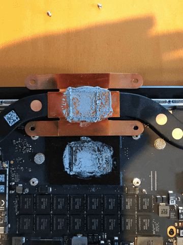

Ce qui est certain, c'est qu'une fois que tu as démonté le radiateur pour voir l'état de la pâte thermique, tu dois nettoyer soigneusement celle-ci et en remettre de la neuve avant de redémarrer ton Mac.
https://fr.ifixit.com/Guide/Comment+appliquer+de+la+pâte+thermique/744
Il est illusoire de penser que tout va se remettre bien à plat comme c'était, au risque de griller ton processeur (et ça peut vraiment aller très vite, en quelques secondes de fonctionnement si tu joues de malchance).
@Barakie
Manifestement la pâte thermique est bien sèche avec une zone mal étalée (voir photo). Ca pourrait provenir en effet d'une surchauffe, mais rien n'est moins sûr. Il aurait fallu que tu lances le Moniteur d'activité pour voir quels processus monopolisent le processeur.
Par contre, non le processeur ne risque pas de griller, car dans tous les processeurs il y a une sécurité au-delà d'une température fixée par le constructeur pour le mettre hors circuit, ce qui doit-être bien le cas.
Pour la pâte thermique, pas la peine d'en mettre une tonne, le tout est qu'elle soit bien répartie sur toute la surface du processeur que j'ai encadré en rouge.
En fait tu as côte à côte le processeur et la puce graphique. Les zones en vert (en miroir) ne sont pas couvertes par de la pâte thermique (travail de sagouin) !
Un demi-millimètre suffira largement, si tu débordes un peu ce n'est pas grave, mais sur ta photo ça avait sacrément débordé et complètement inutile. :meh:

La pâte j’avais raclé les petits bourrelets qui étaient hors des procos pour la remettre là où il y avait des manquements, mais sans effets puisque je suis ici. (Si vraiment nécessaire je pourrai en remettre (plus qu’à en acheter du coup aussi :P))

La pâte j’avais raclé les petits bourrelets qui étaient hors des procos pour la remettre là où il y avait des manquements, mais sans effets puisque je suis ici. (Si vraiment nécessaire je pourrai en remettre (plus qu’à en acheter du coup aussi :p))
La pâte thermique est vraiment obligatoire, par contre il te faut obligatoirement retirer toute l'ancienne pâte et non pas comme tu as fait en remettre, ça ne sert à rien ! Tu retires tout, tu dégraisses partout là ou il y avait l'ancienne pâte et tu en remets, moi j'ai utilisé de la Artic Silver 5 que l'on trouve facilement sur Amazon ou ailleurs.

Change donc cette fichue pâte thermique, il faut éliminer les causes une par une, là tu vas à l'aveuglette.

Salut à tous, alors, @Locke j'ai changé la pâte thermique voici le procédé (grosso modo)
