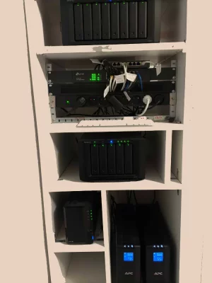

Et oui il est fortement conseillé que tou ça soit sur un onduleur (pour ma part je suis avec des APC mais il existe plusieurs marque)
Mon installation
    37,8 KB · Affichages: 13
