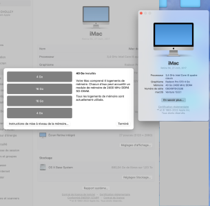

Pas plus lente, à peu près pareil, sauf au démarrage, très, très long... ( montée du bureau, des icones, ouverture de Firefox... ) Ensuite, aucune différence avant et après les 2 x 16 supplémentaires ... et il m'affiche çà ( copie d'écran ) qui ne correspond pas à l'ordre de mon installation ( 16-4-4-16 )Est ce que ta machine est plus lente avec le 2*4 + 2*16 qu'avec uniquement tes deux barrettes de base ?
C'est pas vraiment "correct", les 4GB n'était pas correctement installés (0-4-4-0 ce n'était pas normal, à l'origine c'est 0-4-0-4 ou 4-0-4-0), configuration idéale c'est normalement 4-16-4-16 ou 16-4-16-4.et il m'affiche çà ( copie d'écran ) qui ne correspond pas à l'ordre de mon installation ( 16-4-4-16 )

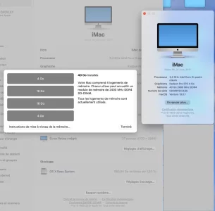

Sur la capture d'écran ce n'est pas cette organisation?Retour à 4-16-4-16, le Mac démarre, OK, et donc très lent...
La capture d'écran du message #22 donne les infos, Ventura pour l'OS (13.0.1 donc pas à jour, c'est 13.5.2 actuellement) et pour le stockage c'est semble t'il un Fusion Drive car c'est indiqué 1.03To (un SSD de 32Go et un disque dur de 1To), d'où les lenteurs.Donne nous ta configuration : type de disque et OS installé.
Si ça se trouve, tu as un tout petit Fusion Drive et un OS récent…
Bien vuLa capture d'écran du message #22 donne les infos
Le problème de lenteur provient donc clairement de ce tout petit Fusion Drive avec son tout petit SSD.un SSD de 32Go et un disque dur de 1To

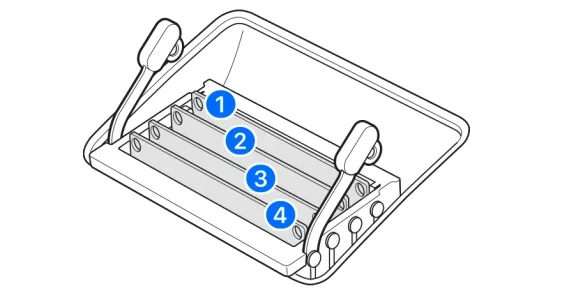

Mais 0-4-4-0 était d'origine !... Jamais ouvert, je l'ai acheté comme çà à la FNAC en 2017 !!...C'est pas vraiment "correct", les 4GB n'était pas correctement installés (0-4-4-0 ce n'était pas normal, à l'origine c'est 0-4-0-4 ou 4-0-4-0), configuration idéale c'est normalement 4-16-4-16 ou 16-4-16-4.
Idéalement les barrettes 1 et 3 doivent être identiques, pareil pour les 2 et 4.
Tu as essayé avec seulement les 2*16GB?
Pas essayé avec juste 2 x 16, qui me suffirait. Dans quelles positions ?.....Mais 0-4-4-0 était d'origine !... Jamais ouvert, je l'ai acheté comme çà à la FNAC en 2017 !!...
