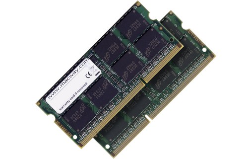

J'aimerai savoir si ce modèle de barrette peut-être monté sur un imac 27 pouces fin 2013 possédant déjà 2 barrettes de 4 Go pour passer en 24 Go de mémoire.
Soit 2 x 4 Go + 2 x 8 Go (nouvelle barrette)
Es-compliqué à faire ?

Oui pour le modèle que tu as indiqué :up:

En plus des 2 barrettes d'origines de 4 Go, je peux rajouter 2 barrettes 8 Go, sans problème ?

Normalement oui tu peux le faire. Dans mes précédents iMac j'ai eu des configuration avec des barrettes de différentes capacités. Donc 2*4 et 2*8 ça devrait aller.
Mais évidemment tu ne le sauras avec certitude qu'après avoir essayé.

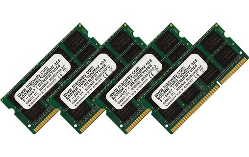

Il vaudrait peut-être mieux que je change toutes les barrettes et passer en 4x8Go.
Mais quel modèle choisir chez Macway ?

Sinon je devrais prendrez quoi pour passer en 4x8 Go ?

Pour moi, les barrettes que tu as choisies sont OK.
Teste déjà la configuration 2*4 et 2*8 et s'il y a un problème, il sera temps d'aviser ! Pas le peine de te lancer dans des dépenses probablement inutiles.

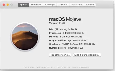

J'ai ceci, voir capture:
Un coup ont me dit DDR3, un coup DDR3L.
Je dois prendre quoi ???

Clique sur rapport système et vérifie le numéro du modèle.
