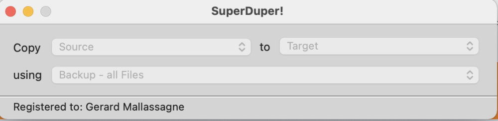

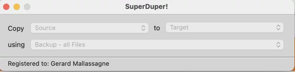

Est-ce que tu peux mettre une capture de la fenêtre ?
voilà
-J'ouvre l'application Super Duper dans "Applications"
je branche le DD externe

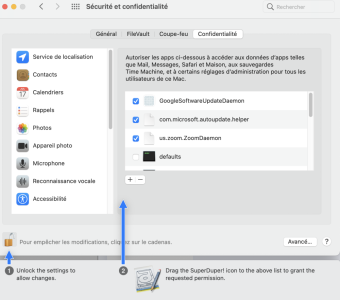

J'ouvre la sécurité et privacy ( voir P.J.) que dois-je sélectionner ?)
Le DD fait du bruit, et quand il s'arrête, après une bonne demi-heure, toujours grisé ( voir P.J.)

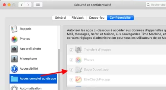

Accès complet au disque/touche plus /applications/superduper. Ainsi l'app SuperDuper pourra lire en totalité le disque source et le copier.

Merci à tous. Voilà j’y suis arrivée à remplir ce foutu tableau, grace à vous !

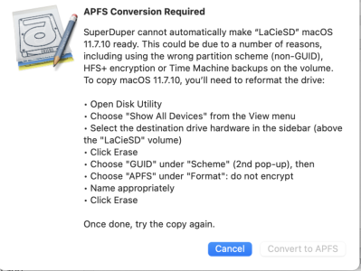

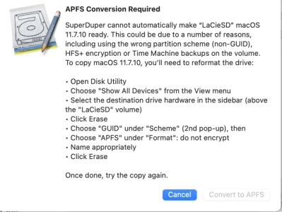

et bien voilà mon DD externe doit être converti en APFS, ET CELA DURE, DURE !!!!!!! J espère que la conversion sera terminée avant ce soir !!! J’espère que j’ai eu raison de faire cette conversion ? Mais….je n’avais pas le choix. Du moins c est ce que j ai compris dans mon anglais parfois approximatif !!!!

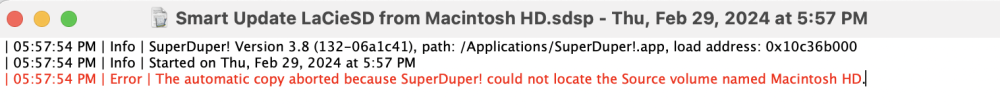

Bon autre problème. Comme j'ai fait mettre un SSD voilà le message que j'ai !!! Il ne trouve pas le disque source HD !!

Comment est-ce que tu as procédé pour sélectionner la source ? Si ton SSD s'appelle autrement que Macintosh HD, il est logique que SuperDuper ne le trouve pas...
1°Mon SSD se nomme sur le bureau SDD. Et sur le tableau j'ai mis SDD pour la source, mais le DDexterne a enregistrer avant avec HD
2°Autre problème, la conversion tourne encore donc je pense qu'elle ne fonctionne pas voir la P.J. mais je ne sais si je me lance dans ce qui est demandé

1°Mon SSD se nomme sur le bureau SDD. Et sur le tableau j'ai mis SDD pour la source, mais le DDexterne a enregistré avant avec HD
C'est curieux. Dans capture d'écran qui montrait l'erreur, la source se nommait "Macintosh HD".
En principe, un formatage ne prend pas beaucoup de temps. Est-ce que tu as bien sélectionné la racine du disque (au besoin passer par le menu déroulant "Présentation" pour obtenir l'affichage de "tous les appareils") et demandé une table de partition GUID ?
En fait c'est une initialisation du média, ça fait longtemps qu'on ne fait plus de formatage (et c'était pour les disque dur).
et oui ! "Macintodh HD correspond à l'ancien Disque que j'ai remplacé par un SSD, que j'ai bien sélectionné dans le menu déroulant "source"
