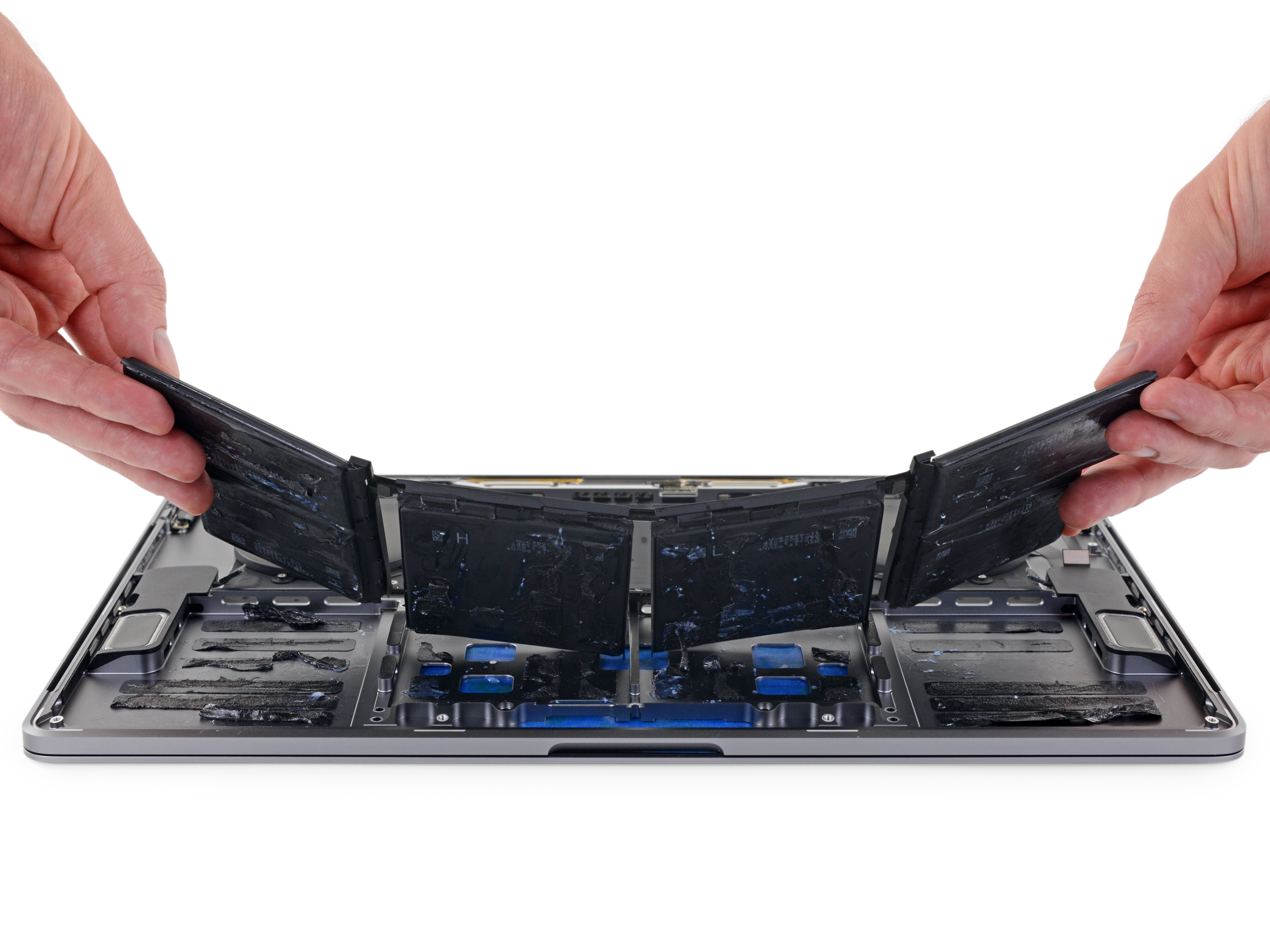

La batterie à 916 cycles, elle est donc usée.
la capacité restante est de 3189mAh, mais combien à l'origine.
Généralement le message "réparation recommandée" s'affiche quand elle à perdu + de 20% de capacité.
Tu peux le voir avec une app comme coconutBattery.
Edit:
si c'est un 13" elle fait 4315mAh à l'origine, ça fait 26% d'usure.
Si c'est un 15" elle fait 6690mAh à l'origine, ça fait 53% d'usure :shy: .
Mais est ce possible de changer la batterie d'un 2016 15 pouces ?
Oui c'est possible
