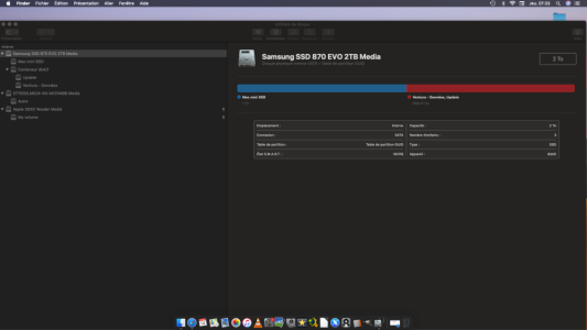

la voici:
    15,8 KB · Affichages: 15
Ok, donc tu sélectionnes la ligne "Conteneur disk3" et tu cliques sur le bouton Effacer, puis tu formates en APFS.

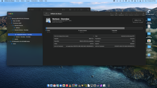

Que reste-t-il supprimer/modifier?
    71 KB · Affichages: 7
C'est compliqué, et on ne voit pas bien sur la copie d'écran. Il faudrait faire un diskutil list internal dans Terminal on verrait mieux. Et aussi un df pour voir les points de montage des volumes montés.

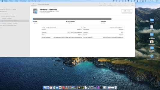

Voilà le résultat:
Mais pourquoi les noms des volumes ont-ils changé?
Maintenant, expliques toi, tu as un compte personnel à régler avec ces OS ou est-ce le défi à relever? Parce que se faire chier autant pour résoudre un problème mérite tout mon respect. Bravo et merci pour l'aide précieuse que tu m'as apportée.
