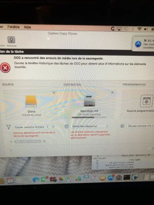

Le message d'erreur affiché n'a pas correspondu à un blocage de l'opération en cours de clonage ? - seulement à une alerte publiée une fois le clonage fini ?
Réactions: christellep
JE Crois que c'est quand le clonage s 'est finincar avant que j'ai ce message s'etait presque la fin mais la j arrive pas avoir si c est fini
D'après le panneau --> le clonage m'a l'air fini.

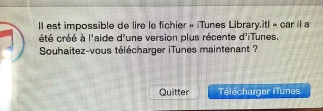

Oui. Dois je mettre à jour os pour pouvoir utiliser iTunes ? J ai ce message maintenant quand j ouvre iTunes et je n arrive pas à régler le pb :
Est-ce que tu as toujours été sous Yosemite ?
- si oui > il doit falloir que tu mettes à jour spécifiquement iTunes sans changer d'OS comme cela t'est proposé.​
Non je sais plus si c était El Capitan que ja avis avant en tout que cas je n arrive pas à mettre à jour i tunes et il n affiche pas dans les mises à jour et je ne le trouve pas pour le re installer
