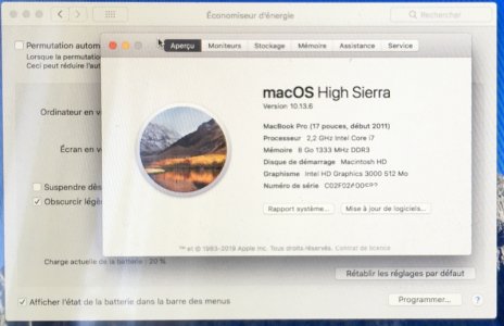

Je viens de faire un petit rafraîchissement à mon MacBook Pro6,1, 2010 Intel i5 avec 10.13.6 (high Sierra)

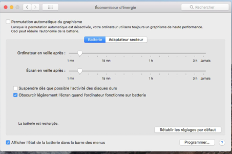

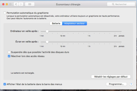

L'installation s'est très bien passé, l'ordinateur fonctionne super bien SAUF QUE malgré avoir réglé les paramètres de mise en veille, celui-ci ne se met pas en veille !
Une idée?

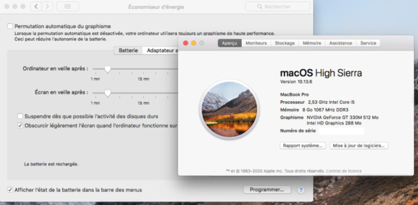

Bizarre, avec les mêmes matériel et OS, ça fonctionne sur mon vieux MacBook Pro, il doit y avoir un processus qui empêche la mise en veille, ou qui la diffère…
Il ne se met pas du tout en veille, même au delà du délai spécifié ?
Non du tout ! Par contre, si je clique sur "suspendre activité" l'écran se met bien en noir

Il faudrait tenter une réinitialisation SMC (ctrl+alt+maj+bouton d’allumage) et/ou NVRAM (opt+cmd+V+R), si ce n’est pas déjà fait.
Je n'ai pas fait, je vais essayer
Bon, eh bien je crois que je viens de trouver le problème, c'est tout simplement ma souris filaire USB qui est branché dessus et qui empêche la mise en veille. À savoir après, pourquoi !
