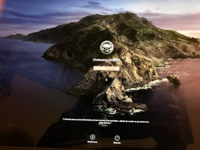

Bonjour Je souhaite changer l'image de démarrage sous macOS Catalina (j'ai rien contre cette ile mais Bof...) comme il était possible de le faire sous macOS Mojave
Si vous avez l'info je suis preneur..
Vous remerciant par avance de votre aide et partage.
Bonne soirée
Bonjour Merci mais pas de pb concernant l'image du bureau.. Ce n'est pas de celle ci dont je parle c'est de l'image de démarrage à l'ouverture du mac affichant la photo de l'ile et l'icône du compte ainsi que le mot de passe d'ouverture de session..
Bonne soirée

Donc j'ai bien à l'issue en suivant ton lien trouvé le fichier Catalina.heic Problème est que je ne peut mis a par l'ouvrir ni le modifier ni le renommer Je pense que désactiver le SIP ne doit pas suffire car il reste en lecture seule...Si tu as une idée , Je suis preneur Merci d'avance et bonne soirée
C est ce fond d'écran là que je désirerais changer ...

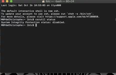

Donc après avoir effectué toutes les manip proposé je n'ai pas de changement je ne peut pas renommer le fichier Catalina.heic original et le changer par le nouveau donc écran que je veux mettre en lieu et place Pour info si joint les deux imprim écrans récapitulant les Status . Merci pour votre aide
    133,3 KB · Affichages: 1 184
    32,8 KB · Affichages: 1 209
