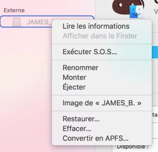

En mode normal, le disque apparait dans la barre à gauche mais lorsque je clique dessus, la roulette arc-en-ciel apparait et au bout d'un moment le disque disparait ou fait planter l'utilitaire de disque.
MAIS si je ne clique pas sur "James_B" et que je fais clique droit j'ai ces choix :
viewer.php

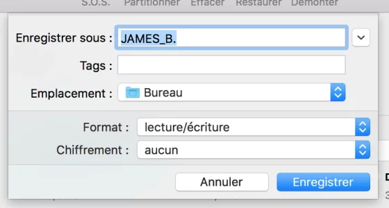

Si je choisi "Image de James_B", est ce que je pourrais récupérer mes données en choisissant "mode lecture/ecriture" et "non chiffré" ? Je n'ai de toute façon pas assez de place sur mon SSD (500 Go)...
viewer.php
