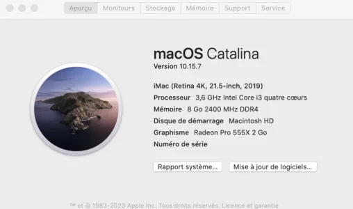

Je possède le imac 2019 depuis mai 2020 acheté neuf que j'ai pratiquement jamais utilisé. Depuis le début j'ai trouvé que le imac avait de la peine à avancer. J'ai pensé que cela était du au chargement des données icloud et des paramétrages donc je m'etais pas trop fait de soucis. Arès 3 mois de non utilisation je constate que ce imac plante toujours, il est lent, les applications peine à ouvrir, pages internet s'ouvre trop lentement, il rame comme pas possible du jamais vu.
Je regrette déjà mon achat :mad::mad::mad:.
Avez-vous une solution ou idée ?

Le responsable est donc le disque dur mécanique lent (vitesse de rotation lente à 5400 tours/min) associé à Catalina. Le combo pour magique pour que tout rame.
La solution ? Acheter un SSD et le brancher en externe, en USB3. Puis installer l'OS, les applications et les données sur le SSD, démarrer sur le SSD, travailler sur le SSD. Et utiliser le disque dur interne lent pour les sauvegardes.

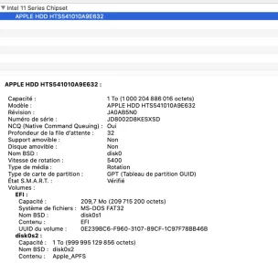

Bonjour à tous, je suis dans la même situation avec un imac 4K de 2017, mais le disque dur ne dépasse pas les 30mo/s en écriture ou lecture, est ce normal ?
Un HDD, ça monte à 100-120mo/s sans soucis non ?

Ca dépend, un dd à 5400 ou bien à 7200 tours / min ?
Les 5400 sont plutôt vers 50 à 70 mo/s alors que les 7200 peuvent atteindre les 100 mo/s, d'après les rapports Etrecheck que j'ai vus ici.
C'est un 5400tr/min d'origine.
J'ai un HDD WD 2,5" qui monte à 120mo/s en 5400tr/min, c'est les Apple qui montent pas haut ?
Le disque dur serait il défaillant ?

je viens de vérifier (Mac mini 2012) le bon fonctionnement de mon clone interne Mojave-APFS HDD 2"5 1 To SATA III 5400 trs/mn (Apple d'origine) en démarrant sur celui-ci et j'ai lancé Etrecheck Pro et NON-Pro (qui affiche toujours une valeur plus forte pour le système de fichiers) pour voir...sachant que EtreCheck teste avec des "petits fichiers" comme ceux copiés & effacés le plus souvent par l'OS.
- avec le Clonage en jhfs+ en début de disque de mon Volume de démarrage il atteignait maxi 90Read-100Write Mo/s, des valeurs plus faibles avec le Clone en dernière position dans la Table de partition jhfs+, mais je suis passé en APFS depuis.
- ce HDD de 1 To rempli avec une Time Machine (Volume de 333 Go jhfs+ dont 150 Go de disponibles) et plus que 120 Go de disponibles dans le Conteneur APFS voici.. ..
système de fichier : 23.90 seconds
Vitesse écrire : 78 Mo/s
Vitesse lire : 62 Mo/s
système de fichier : 31.83 seconds
Vitesse écrire : 74 Mo/s
Vitesse lire : 68 Mo/s
les valeurs sont similaires avec AJA system Test avec des fichiers de 256Mo et de 1Go.
l'iMac (d'origine) d'un camarade ayant un Fusion Drive SSD 128 Go + HDD 1To 7200 trs/mn est une bonne bécane même avec Catalina !
je crois que c'est à partir des "late 2015" qu'ils ont rétréci le SSD à 24 GB et le HDD de 7200 à 5400 mais bon !

Donc c'est pas normal qu'il soir si bas en débit non ?
J'ai testé sur Catalina en interne, high Sierra et big sur en hdd externe, ça dépasse pas les 30mo/s pour le disque interne. Le système prend 10min à démarrer avec Catalina en interne et 3 mon avec big sur en hdd externe, y'a vraiment un truc qui va pas.
Est ce que il y aurai un utilitaire me permettant d'être sur que tout va bien sur ce disque ?
Physiquement je parle.
