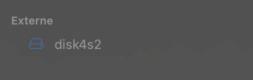

Quand je le rebranche, il ne fonctionne pas et n'apparaît nulle part.

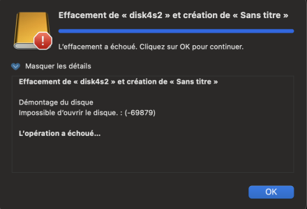

Il est reconnu dans l'utilitaire de disque, mais en gris, et impossible de le formater (voir captures d'écran).

une recherche sur 'erreur -69879 macos' donne un lien qui pourrait t'aider. Bien sur c'est commercial car en plus des éventuelles solutions ça propose un logiciel de récup des données. Aucune idée de l'efficacité du truc, mais tu peux toujours voir les tips proposés si ça te dit, à condition bien sur de savoir ce que ça fait avant de te lancer à fond dedans.
