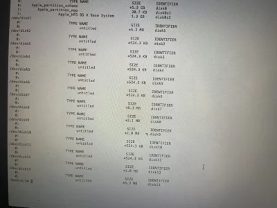

Jai essayé de démarrer avec CMD/R et de faire la commande diskutil list. Et effectivement mon SSD n’apparaît pas du tout je n’ai que ces éléments
Que faire ? Merci.

Juste comme ça, ta copie écran en réponse #1 est bien l'intégralité du résultat du Terminal ? Pour finir, qu’elle est la marque et le modèle de ce fameux SSD, tu as des informations dans ta facture ?

c’est l’intégralité de la capture d’écran oui.

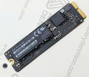

Voici le ssd en question
Il y a l'étiquette mauve qui masque la référence complète, mais cela semble être ce modèle...
...une barrette SSD de chez Samsung d'une taille de 256 Go. Par défaut, la marque Samsung ne pose jamais de problème dans un Mac, la seule chose possible est une défectuosité, car cela peut arriver même si c'est rare, soit une incompatibilité qui ne se déclenche pas tout de suite.
Comme tu as un MBA de 2015, on ne peut pas installer n'importe quelle barrette SSD, il faut impérativement avant son achat se renseigner sur une compatibilité à 100 %, tu n'es pas le seul membre à avoir, éventuellement, eu ce type de déboire.
