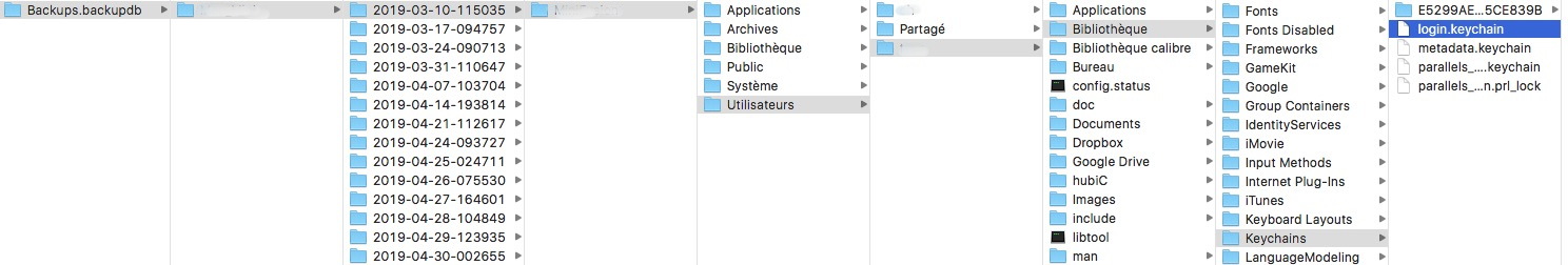

Et si tu essaie d'ouvrir le fichier /Volumes/TM/Backups.backupdb/Ton Disque à la date du…/Ton Disque/Users/Ton User/Library/Keychains/login.keychain qui se trouve dans ta sauvegarde ?
faudra que je regarde , mai sur mon MBP je ne vois pas ce fichier"login.keaychain "

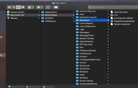

j ai pas ce fichier chez moi
    61 KB · Affichages: 104
