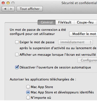

J'installe OSXFUSE, tout va bien, mais je ne peux pas lancer l'installation de NTFS-3G, une idée ? (ils me disent que l'application vient pas du mac app store...)
Coche "n'importe où", fais l'installation du logiciel, ensuite recoche comme c'était avant.

En fait, c'est juste un paramètre à changer. Depuis Mountain Lion, les applications venant du Net ET dont les créateurs ne se sont pas fait connaitre sont bloqué par défaut par la sécurité du système.
Pour y remédier, c'est pas difficile et ne nécessite même pas de redémarrer : dans les préférences systèmes, choisi le panneau "Sécurité et confidentialité". De là, tu déverrouille le cadenas (mode de passe administrateur du Mac), et tu sélectionne "n'importe où". C'est tout. Tu quittes les préférences et ça marche. :D
Tu peux aussi faire l'inverse pour les autres comptes utilisateurs, si tu es as, évidemment. :up:
