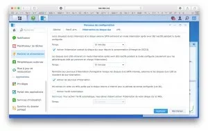

j'ai un NAS Synology DS215J que j'essaie de mettre en hibernation profonde (= arrêt ) tant que je ne souhaite pas le réveiller.
En fait comme je n'ai pas de site internet sur le NAS et que je ne m'y connecte que pour faire des sauvegardes ponctuelles ou éventuellement pour y récupérer des données, j'aimerais que les 98% du temps restant il soit éteint. Et de pouvoir le réveiller depuis le réseau local ou depuis internet (accès extérieur).
Pour l'instant ce que j'arrive à faire de plus rapprochant c'est en paramétrant Matériel et alimentation / Hibernation du disque dur :
tout coché sauf "Activer l'arrêt automatique".
1° J'arrive bien à réveiller le NAS en local ou depuis internet.
2° Mais la NAS sort régulièrement de sa veille sans que je comprenne pourquoi…
J'aimerais un WOL très profond avec réveil.
Car actullement sur je coche aussi "Activer l'arrêt automatique", le NAS ne peut jamais être sorti de sa veille (= il est éteint)
Comment faire ?
Merci pour l'aide
PAul

Réponse dans l'aide synology...
Cocher WOL dans l'onglet 'général' du panneau Matériel et alimentation
Arrêter le NAS au bouton ou via l'interface web.
A condition bien sur que le DS215J supporte le WOL car il est précisé que tous les NAS Syno n'ont pas forcement la fonction.
Malheureusement ça ne marche pas (encore...)
Pourtant je vois ici que mon modèle, le DS215J, supporte le WOL
Mais une fois qu'il est vraiment arrêté (toutes lumières off) je n'arrive pas à le rallumer.
Seule une simple veille des disques internes est "réveillable".
J'ai mal fait quelque chose ?
