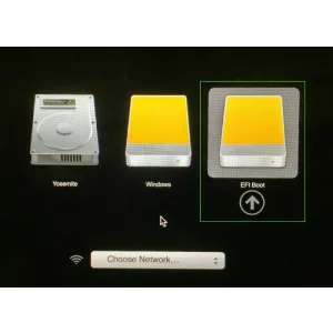

Il est dès lors normal sur un mac partionné en APFS de ne plus voir les disques en gris et symboliquement représenté comme un disque interne?
J'insère une photo issue du web et non tirée de mon Mac. Je m'étonne sur mon MBA de voir que des disques en orange.
Mais si tu me dis que tout est normal...
Merci encore pour ta réponse et bonne fin de journée
Il est normal que tu n'aies plus un disque rectangulaire gris intitulé Récupération 10.x (volume de l'OS de secours). Avec un OS de type apfs > le démarrage en mode secours s'effectue uniquement via ⌘R.
- que tu aies un disque intitulé Transcend > mais de couleur orange (et pas grise) > est sans doute dû au fait que tu as substitué un SSD barrette tiers (de la marque Transcend) => au SSD d'usine Apple. Mais si le SSD fonctionne => pas de souci.​
- la configuration logique de ton SSD est régulière pour un format apfs installé.​
