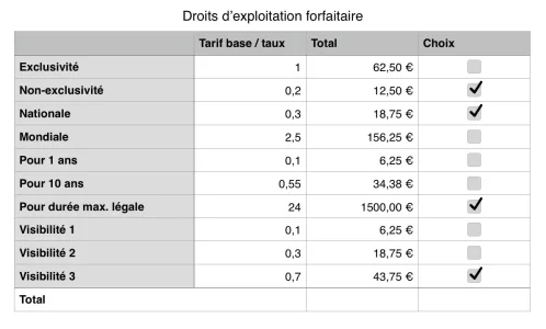

Bonjour.
Je voudrais automatiser ma feuille de calcul de devis. J'ai un tableau avec différentes options, qui ne sont pas systématiques et identique pour chaque devis. Le plus simple pour moi serait de sélectionner mes options et d'avoir mon total à la fin, comme dans cet exemple (copie écran ci-jointe) :
en B j'ai mes taux
en C le total / taux (par rapport à mon prix de prestation prix d'un autre tableau)
en D la case à cocher si oui ou non j'applique cette option
En bas un simple total, que j'irais importer ensuite dans mon devis.
Je ne trouve pas quelle formule mettre pour qu'il m'additionne automatiquement les valeurs de la colonne C, en fonction de leur sélection (= total additionne uniquement les valeurs dont la case est cochée en D)...
Merci de votre aide !
    33 KB · Affichages: 765
En C12 pour avoir le total tu colles:
=SI(D2=VRAI;C2;0)+SI(D3=VRAI;C3;0)+SI(D4=VRAI;C4;0)+SI(D5=VRAI;C5;0)+SI(D6=VRAI;C6;0)+SI(D7=VRAI;C7;0)+SI(D8=VRAI;C8;0)+SI(D9=VRAI;C9;0)+SI(D10=VRAI;C10;0)+SI(D11=VRAI;C11;0)

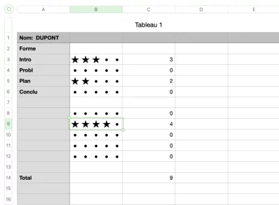

Utilises le système étoile: exemple
Dans la cellule B3 tu formates avec étoiles
Dans la cellule B4 tu entres "=b3" tu auras la valeur numérique de la notation (nombre d'étoiles)
Pour faire le total sur 20 tu entres ensuite la formule du style de celle vue sur excel !
Edit: une copie d'écran exemple:
OK !
Dans cet exemple tu n'as même pas besoin d'ajouter les case avec les valeurs par ligne.
Dans l' exemple pour avoir la note sur 20, il suffit dans la cellule B14 de mettre la formule:
SOMME(B3:B12)÷45×20
Qui fait la somme des étoiles, divisée par le nombre maxi d'étoiles (45), que multiplie 20.

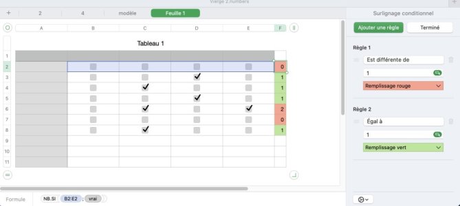

Bonjour, comme dit par @zeltron54, pas de possibilité de lier les cellules, mais si tu peux ajouter une colonne, tu peux t’en servir d’indicateur d’erreur grâce au surlignage conditionnel par exemple (voir exemple joint)
Quant à la remise à zéro, rien d’automatique non plus, mais pour aller vite, si tu sélectionnes l’ensemble des cases à cocher et que tu tapes 1 fois (si la case en haut à gauche était cochée) ou 2 fois sur la touche Espace, toutes les cases seront décochées.
