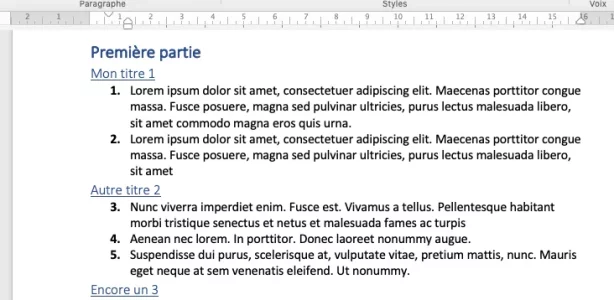

J'espère ne pas faire de doublon, j'ai recherché par mots clés et n'ai rien trouvé. Voici mon souci, je rédige actuellement une thèse et ma directrice m'a demandé de numéroter chaque paragraphe pour que ce soit plus facile de s'y retrouver.
Mon problème, c'est que donc au milieu de mes paragraphes (texte en lui même), j'ai mes titres (partie, chapitre, section ...) et ça je ne souhaite pas qu'un numéro soit apposé devant, uniquement mes paragraphes, or je ne sais pas comment faire pour que Word me numérote mes paragraphes rédigés et laisse de côté les lignes avec mes titres.
Savez-vous si cela est possible ? Car lorsque j'utilise l'outil "liste" numérotée sur Word, ça ne convient pas à ce que je souhaite faire.
J'espère avoir été assez claire, si jamais quelqu'un aurait une idée pour m'aider, merci d'avance !
