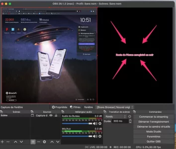

Je reviens encore une fois sur OBS.
Si on crée un preset d'enregistrement de fenêtre, en suivant les recommandations d'iDanGener on est bien en mesure de capter l'intégralité de la fenêtre du navigateur…
Mais on enregistre aussi le reste de l'écran en noir.
Ici, la fenêtre d'OBS :
Alors d'accord, on peut toujours rogner la vidéo, les applications ne manquent pas pour le faire, mais on ne peut pas à proprement parler de capture de fenêtre puisque l'intégralité de l'écran est enregistré.
Alors qu'avec Capture d'écran ou un logiciel spécialisé comme iShow U ou autre, on peut circonscrire la fenêtre du navigateur et n'enregistrer que celle-ci…
Lorsque vous cliquez avec un clic droit (clic secondaire) dans la zone capturée, vous pouvez sélectionner l'article «Redimensionner la sortie (taille de la source)».
Édition: Je réalise que si vous n'utilisez qu'une source à diffuser, (je crois que) vous auriez pu utiliser cet article de redimensionnement dès le début.

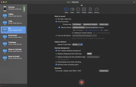

Je trouve iShow U (que je possède) à 24 US$ bien mieux fichu.
Lorsqu'on regarde l'interface, on peut choisir facilement entre l'enregistrement écran, fenêtre ou zone, et même enregistrer l'écran d'un iPhone ou iPad connecté.

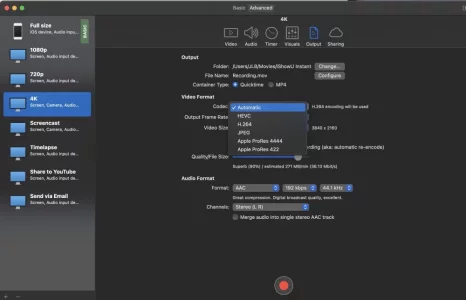

Quant aux réglages vidéo, ils permettent tous les codecs de base, y compris HEVC, et surtout l'enregistrement en UHD.
Avec des frame rates de 1 à 60 ips etc.
Vraiment un outil complet et simple dans ses réglages…
