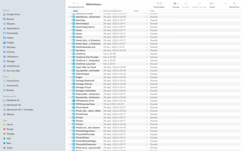

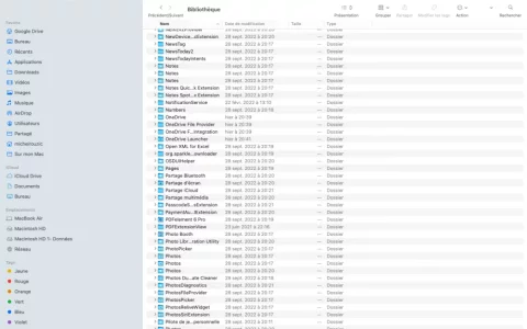

j'ai mis beaucoup d'espoir dans votre solution inconnue de moi, mais après avoir supprimer one note dans bibliothèque de mes deux macs.tous les deux refusent de m'authentifier.
??? On parle bien du dossier "OneNote" qui se trouve dans le dossier Containers qui se trouve lui-même dans la bibliothèque du compte utilisateur ? Ça me paraît étonnant. Quelle est ta version de macOS ?
oui du dossier one note qui n'est plus dans containers de bibliothèque de mon Mac avec Big Sur et l'autre de Monterey.
