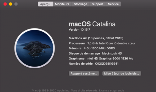

oui j'ai ça
    92,9 KB · Affichages: 138
