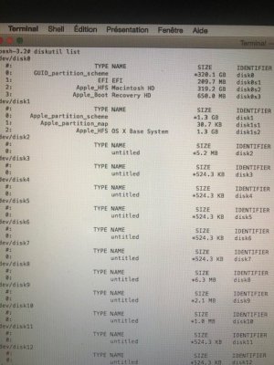

J'ai un problème identique, je n'arrive pas à réinstaller OS X, pouvez-vous me dire si l'OS de secours originel est disponible. Je l'ai téléchargé sur un disque dur externe, cependant je n'arrive pas à l'installer.
    56,5 KB · Affichages: 140
    46,8 KB · Affichages: 128

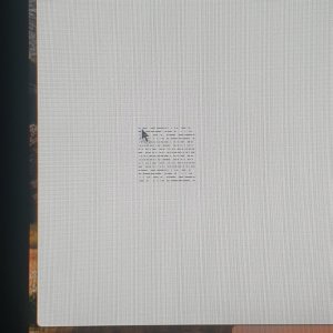

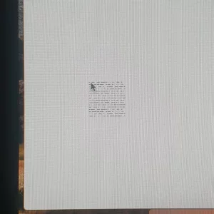

Je n'y comprends plus rien... il est reparti puis a de nouveau buggé avec ce drôle de carré au bout du curseur de la souris. J'ai redémarrer, il s'est lancé, j'ai fait quelques opérations et de nouveau ce blocage.
Je redémarre et là j'ai la barre de progression qui va normalement jusqu'à la moitié puis se stoppe
Voilà à quoi ressemble le "truc" bizarre quand tout se fige :
    195 KB · Affichages: 129

@ Getoni
Passe la commande :
diskutil list
  • et poste le tableau des disques => que je voie si le disque interne est bien disk0.

Passe la commande :
diskutil list
-bash-3.2# diskutil list
   0:      GUID_partition_scheme                        *500.1 GB   disk0
   2:                  Apple_HFS Macintosh HD            499.2 GB   disk0s2
/dev/disk1 (disk image):
/dev/disk2 (disk image):
   0:                            untitled               +5.2 MB     disk2
/dev/disk3 (disk image):
   0:                            untitled               +524.3 KB   disk3
/dev/disk4 (disk image):
/dev/disk5 (disk image):
/dev/disk6 (disk image):
   0:                            untitled               +2.1 MB     disk6
/dev/disk7 (disk image):
/dev/disk8 (disk image):
/dev/disk9 (disk image):
   0:                            untitled               +12.6 MB    disk9
/dev/disk10 (disk image):
   0:                            untitled               +4.2 MB     disk10
/dev/disk11 (disk image):
   0:                            untitled               +1.0 MB     disk11
/dev/disk12 (disk image):
   0:                            untitled               +2.1 MB     disk12
/dev/disk13 (disk image):
   0:                            untitled               +524.3 KB   disk13
/dev/disk14 (disk image):
   0:                            untitled               +524.3 KB   disk14
/dev/disk15 (disk image):
   0:                            untitled               +1.0 MB     disk15
/dev/disk16 (disk image):
   0:                            untitled               +6.3 MB     disk16
/dev/disk17 (disk image):
   0:                            untitled               +6.3 MB     disk17
/dev/disk18 (disk image):
   0:                            untitled               +524.3 KB   disk18
/dev/disk19 (disk image):
   0:                            untitled               +2.1 MB     disk19
-bash-3.2#

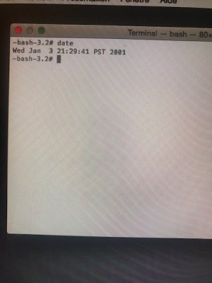

@ Laure
Passe la commande :
date
  • qui affiche la date et l'heure à l'horloge du Système de secours démarré
Poste le retour.

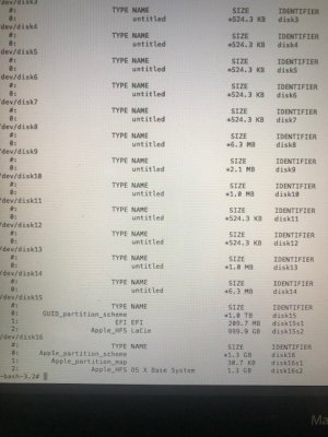

@ Getoni
Macintosh HD
a bien toujours disk0s2 comme index d'appareil. Passe la commande :
diskutil info disk0s2
  • qui affiche un tableau détaillé du volume
Poste le retour.
@ Getoni
Macintosh HD
Poste le retour.
-bash-3.2#
