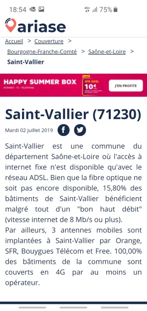

Effectivement je n'ai pas la fibre juste l'adsl...et le débit sur ma commune est un peu triste...perso 3Mb/s voir 4Mb/s quand tout le monde dors..

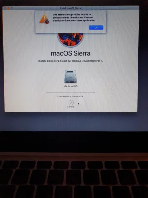

Merci pour ta réponse je vais faire un essai, mais j'ai une question qui me trotte... étant donné le formatage du disque via terminal..ne faut il par repartir de l'os de base? Lion?
Je m'excuse si ma question est bête..
Ok donc je suis ton conseil et résultat en rentrant du travail... j'espère avoir une belle surprise..
    777,5 KB · Affichages: 171
3eme essai en ethernet toujours le même résultat
Ce n’est vraiment pas de chance ! Retente, mais si c'est encore un échec, il va te falloir en faire le téléchargement depuis un Mac ayant une bonne connexion internet et te créer une clé USB de démarrage avec Keylifornia ou Install Disk Creator (les liens sont dans ma signature).
