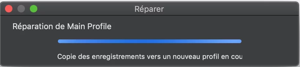

A la tentative de réouverture du logiciel (après avoir libéré de l'espace disque bien sûr) il souhaite réparer ma base de donnée et la transférer vers un nouvel utilisateur.
Je l'ai laissé faire pendant plusieurs heures, rien ne passe et la procédure de récupération/réparation ne s'enclenche pas (voir PJ)

Ta description n'est pas très claire (pour moi, du moins). Outlook 2011, pour reconstruire la base de données a besoin de beaucoup - vraiment beaucoup - de place disponibles sur le volume de démarrage. Il est possible que cela soit la source du problème dans ton cas (tu ne précises pas la taille de la base de données, ni la place disponible).
Importer dans Outlook 2019 une identité Outlook 2011 instable n'est pas une solution. Il faut plutôt réparer d'abord l'identité, qui a certainement été endommagée par une interruption brutale. Si la réparation "classique" est réellement impossible, tu peux encore tenter une "reconstruction avancée". Pour cela :

  • Ta copie d'écran est celle de la version 2019, cela ne sera pas à grand chose, c'est dans Outlook 2011 qu'il faut d'abord intervenir...
