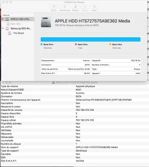

Les données sont sur disk1, il m'a fait je sais pas quoi avec, la partition était une partition mac, elle a disparu complètement (on dirait) pour être remplacée par "microsoft basic data" ? WTF ?
les 750Gb (enfin, la totalité de disk1), c'est mon disque de données du mac, on dirait que Windows a cherché à se l'approprier pour en faire un disque de je sais pas quoi, mais tout a disparu. Le disque est vu par l'utilitaire, mais format de fichier inconnu, espace libre 0 (il me restait au moins 350Go), 4 partitions... Bref, en fait, je pensais que ça a allait pas être grand-chose, mais c'est la méga merde. Genre le truc impossible à résoudre.

Oui :( C'est bien elle... C'est ma partition mac... Qui a été bouffée par windows, et je ne sais pas comment la récupérer, c'est là que j'ai toutes mes données (elle n'est plus reconnue par El Capitan, qui voit un "unknown file format" et me propose juste de la reformater, donc euh... Si y a une autre solution, j'aime autant).
