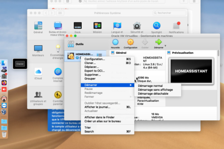

J'ai un Mac Mini Intel Core i7 de fin 2014 avec Mac Os 10.14.6 d'installé et l'app Virtuabox 6.1.44 dessus
Sur cette version de virtuelbox, j'ai donc installé une machine virtuelle nommé HomeAssistant.

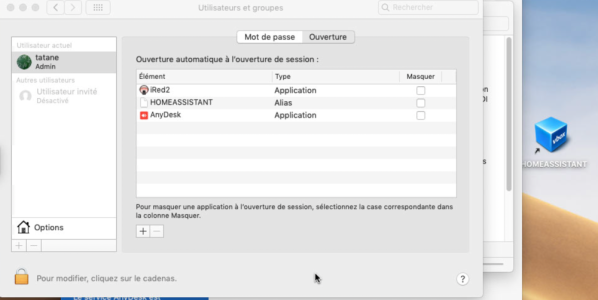

Tout fonctionne super bien sauf que je voudrais démarrer la machine virtuelle en plus de Virtualbox au démarrage de mon Mac.
Pour cela, j'ai créé un raccourci de la machine virtuelle, puis mis le raccourci au démarrage de la session.
Malgré cela, lorsque l'ordinateur démarre, Virtualbox démarre bien, mais pas la machine virtuelle ! Pourquoi ?
Merci d'avance.

Effectivement, la machine virtuelle se met bien en route au démarrage. Cependant, créer le script pour démarrer, je ne serai pas faire
Franchement, j'y ai cru à cette solution. J'ai mis directement au démarrage la machine virtuelle HOMEASSISTANT mais ça ne la pas fait. La machine virtuelle ne se met pas en route au démarrage.
Mais avez-vous testé en mettant la machine virtuelle SANS mettre VirtualBox dans les éléments au démarrage?
Effectivement, la machine virtuelle se met bien en route au démarrage. [..]
Au démarrage ?!?!? Vous voulez dire lors de l'exécution de la commande au terminal ?
Majs avez-vous testé en mettant la machine virtuelle SANS mettre VirtualBox dans les éléments au démarrage?
Oui j'ai mis mon allias qui était sur mon bureau en démarrage sans mettre virtual box en démarrage. Je vais refaire un test mais franchement ça n'a pas marché.

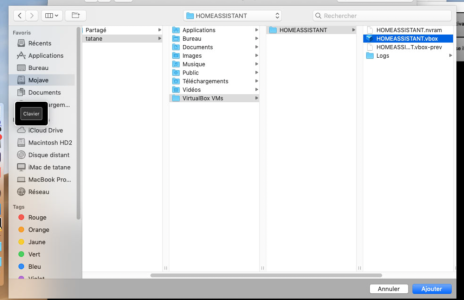

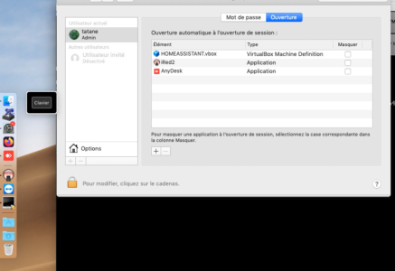

Ok bon j'ai trouvé et ça fonctionne. Ce que je faisais, c'est que je glisser l'icône alias qui était sur le bureau vers le système de démarrage. Or il fallait que je prenne mon fichier virtuel à partir du + du système de démarrage et non faire un glissement. Du coup, le fichier qui se trouve en démarrage est au format vbox

Testé et validé, il suffit de mettre le fichier vbox dans la liste d'ouverture automatique et ça marche. Comme à chaque fois avec le Mac pas besoin de faire compliqué quand on peut faire simple ;)
