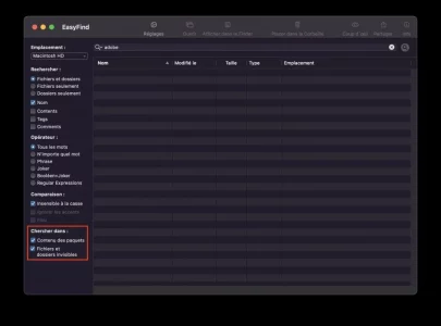

..avec EasyFind, on peut chercher ces fichiers , téléchargement ..EasyFind
bref depuis j'en suis à 3 panic noyau du je pense a VirtualBox

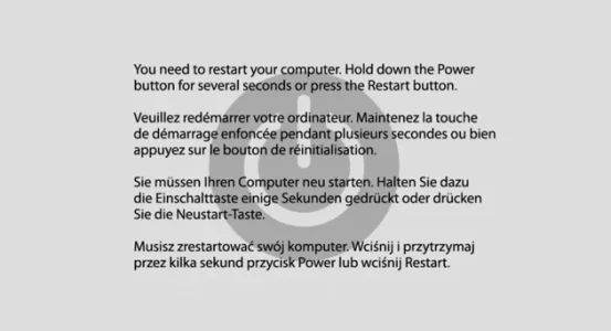

Un Kernel Panic ressemble à ceci...
...si tu as cela, c'est lié à du matériel ou à un logiciel. Il semble que Virtual Box soit le fautif, comme mentionné en réponse #2 , utilise EasyFind en cherchant et en supprimant toutes les occurrences virtualbox. Attention, s'il y a un ou des dossiers, commence par les supprimer, il ne restera plus que des miettes. Si certains fichiers sont récalcitrants, dans EasyFind un clic droit sur le fichier et tu sélectionnes Afficher dans le Finder. Ça ouvrira une fenêtre et tu pourras en faire la suppression.

Mais en effet il ne s'agit pas d'un Kermel Panic car je n'ai pas ce message, mais plutot un message m'expliquant que mon mac c'est éteind et qu'il va redemarer.

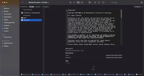

3) Es-tu sûr d'avoir supprimé toutes les occurrences virtualbox ? Si oui, si tu tapes oracle, quelles sont les occurrences qui s'affichent ? Fais une copie écran, histoire d'en être sûr.

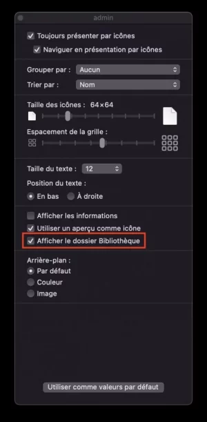

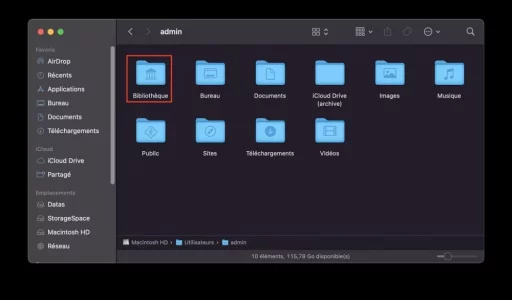

Regarde dans...
  • Macintosh HD/Bibliothèque/Application Support
  • Macintosh HD/Utilisateurs/TA Maison/Bibliothèque/Application Support
...tu dois avoir un dossier VirtualBox que tu peux supprimer

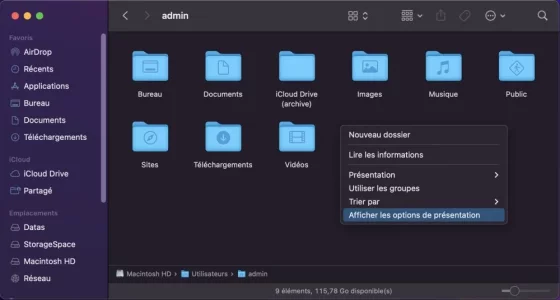

Ah oui, pour afficher dans TA Maison TA Bibliothèque, tu fais un clic droit et tu sélectionnes Afficher les options de présentation...

3) Es-tu sûr d'avoir supprimé toutes les occurrences virtualbox ? Si oui, si tu tapes oracle, quelles sont les occurrences qui d'affichent ?
j'ai cherché les occurences par EasyFind, il ne m'affiche rien actuelement. Oracle je le tape dans EasyFind il ne trouverien, si je le tape dans ma bare de recherche finder il me trouve
Développeur
bpf.h
com_err.h
