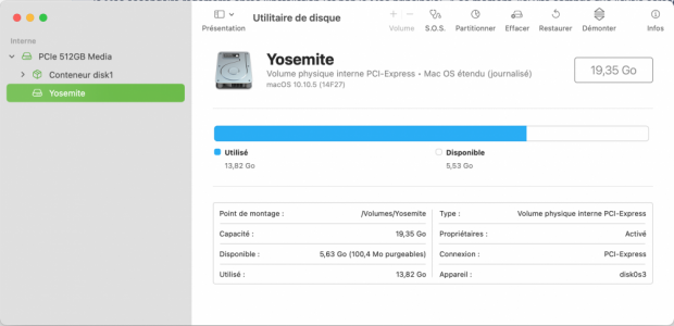

@Sly54, tu as solutionné mon problème pour visionner le DD !!! Merci.
Du coup j'ai pu voir le SSD du Mac principale depuis la clé USB bootable Yosemite via le Mac secondaire en redémarrage "alt" (en revanche, je ne le voyait pas depuis la clé USB bootable via le Mac principale le mode redémarrage "alt").
J'ai donc pu lancer l'installeur Yosemite de la clé USB bootable et sélectionner la partition Yosemite que j'ai créé sur le SSD du Mac principale et installer Yosemite. L'installation s'est très bien déroulée.
Jusqu'à ce que :
- le Mac secondaire redémarre après l'installation (et non le Mac principale). À ce moment, j'ai vite compris que je l'avais écrasé (bon c'est pas bien grave en soit, c'était un vieux Mac où j'avais plus quasi rien dessus).
- j'ai ensuite été vérifier l'état de la partition Yosemite du Mac principale et me suis rendu compte que la capacité de 20Go que je lui avais dédié avait diminué, donc parfait ! (screenshot en pj).

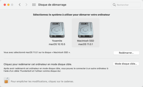

J'ai bien un disque démarrage Yosemite qui est apparu dans Préférences Système / Disque de démarrage, donc parfait aussi. (screenshot en pj également).

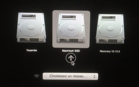

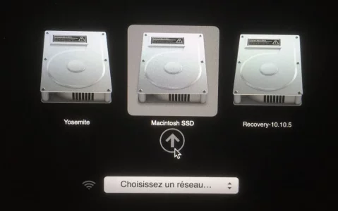

Mais lorsque je redémarre dessus (via Disque de démarrage ou "alt"), après le chargement de la pomme, un sigle "interdiction de stationner" apparait et rien à faire ...
Autres phénomène étrange aussi, lorsque je le redémarre, il y a une troisième entité qui apparait "Recovery-10.10.5" ??! (photo en pj). Même symptômes lorsque j'essai de redemmarer sur cette dernière = sigle "interdiction de stationner" et plus rien.
Donc on sacrément avancé, mais pas encore résolu totalement mon problème.
