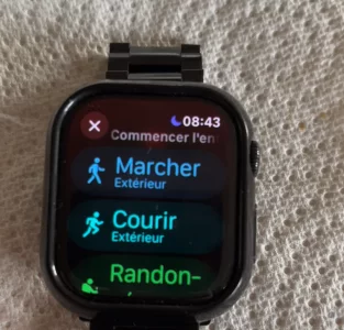

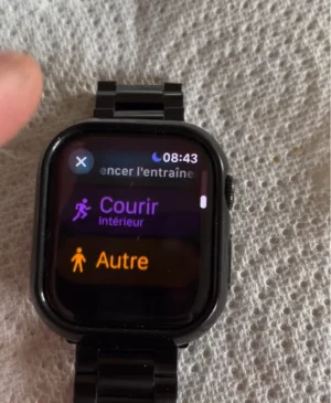

Merci pour vos réponses, mais le problème reste entier.
Dans Exercices, je n'ai pas l'option « Ajouter un exercice », uniquement Marcher, Courir, Randonnée et Autre (Voir Captures Écran).

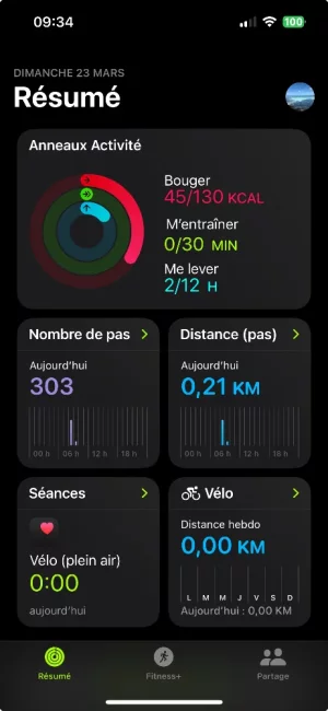

C’est bizarre, je ne reconnais pas l’écran.
Sur Apple Watch SE, moi j’ai ce qui suit (et tous les exercices au dessus apparaissent en vert)…
Sur mon iPhone, j'ai bien Vélo mais pas sur l'AW.

En cliquant sur l'App Exercices j'ai cet écran et rien d'autre. Et si je clique sur le petit Bonhomme en bas, j'ai les deux écrans de ma précédente publication.

Tu n'es pas à la racine de l'application Exercice.
Double clique sur la couronne pour faire glisser vers la gauche l'application Exercice et la fermer.
Fait plusieurs fois, l'écran reste le même.

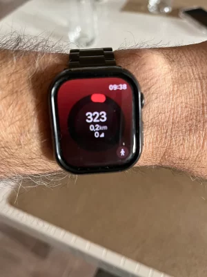

Où as-tu acheté cette Apple Watch et à quel prix si ça n’est pas indiscret? Ça ne ressemble pas trop à ce que proposent les Apple Watch.

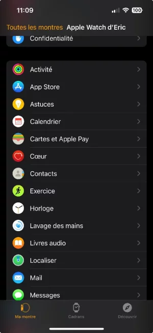

Dans l’application Watch de ton téléphone, est-elle bien présente et à jour?
Le « commencer l’entraînement » sur une de tes captures est suspect, Apple utilise « exercice » dans ses interfaces, Android le terme « entraînement »
L’interface avec la croix en haut à gauche, le fait fortement penser à ceci:
AppleWatch série 10 GPS 42mm Aluminium, achetée chez Boulanger en décembre 2024.
Présente dans l'Application Ma montre et à jour.
L’application « Watch » plutôt non?
