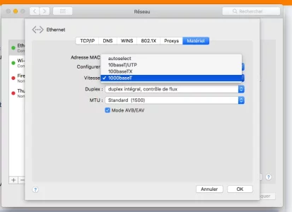

Salut,
a été sélectionné comme la copie d'écran ?
Quand je sélectionne 1000baseT, l'ethernet est déconnecté, ça refonctionne quand c'est 100baseTX. A votre avis ? Merci d'avance.
