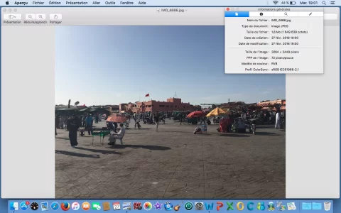

Bonjour, moi j'ai i movie 10 sur el capitan seulement beaucoup de photos prise de i phone n'apparaissent pas sur la timeline et sur sur le visualiseur. J'aimerais savoir pourquoi ? impossible de créer un film. aidez moi SVP merci

Est-ce que les photos en question s'ouvrent dans Aperçu ?
Si oui, une fois la photo ouverte, menu Outil/Afficher l'inspecteur : donne nous une copie d'écran de l'onglet de gauche.
Si non, elles ne peuvent être lues par iMovie 10 car ce sont probablement des photos encodées au format HEIF…
Qui ne sont lisibles et importables dans iMovie que sous High Sierra.:banghead:
Pourtant ce sont des jpg tout ce qu'il y a de plus normal…
Lorsque tu écris 'Beaucoup de photos…' que veux-tu dire par là : certaines photos de ton iPhone sont visibles et pas d'autres ?
La plupart des photos prises par iPhone . C est des photos qui ont été transférée automatiquement sur iCloud . Quelques unes apparaissent et bcp d’autres non ni dans la Time Line ni dans le visualiseur . Avant El Capitan ça marchait bien . Est ce que ca viens de la .

Si tu avais été sur iMovie 9, ton problème était plausible car le logiciel a cessé d'afficher les photos jpg, je crois avec l'arrivée d'El Capitan.
Mais tu as écrit que tu étais sur iMovie 10
Alors, je n'ai pas d'explication.
Chez moi, iMovie 10 affiche bien les photos quelle que soit leur origine et n'a jamais cessé de les afficher correctement quel que soit l'OS, y compris sous El capitan (je suis sous High Sierra).
Regarde si tu as un fichier .plist contenant iMovie dans Maison/Bibliothèque/Préférence, que tu pourrais mettre à la corbeille avant de re-lancer l'application.
Sinon, essaie de voir ce qui se passe en démarrant ton Mac sur un compte invité.
Et enfin, tente la mise de l'application iMovie depuis ton dossier Applications à la corbeille et de le re-télécharger depuis AppStore…

Bonjour je reviens vers toi car j’ai essayer avec un compte invité j’ai mis quelques photos et essayer s’ouvrir i movie seulement quand je mets les photos sur la Timeline elje défilent pas . Même quand je clique dessus avant de les mettre sur la Timeline elles se visualisent pas . C’est quand même un comble !!! J’ai cintscter Apple seulement comme mon ordi n’est plus sous garantie ils ne veulent pas m’assister . Ça me saoule !!!!
Je veux bien encore essayer de t'aider, mais je n'ai jamais vu de photos qui 'ne défilent pas sur la timeline ou qui ne se visualisent pas'…
Pourrais-tu nous mettre une capture d'écran de l'ensemble de ta fenêtre iMovie avec la timeline ouverte, je commence à avoir de sérieux doutes sur ta façon de procéder… ceci dit sans vouloir t'offenser.
Ou alors ton application iMovie est vérolée.
En ce cas, il te faut la mettre à la corbeille et la re-télécharger depuis ton onglet Achats d'AppStore.
voici la capture d'écran de imovie merci de m'aider.
